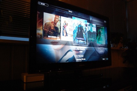

Selv bruker jeg Plex software som mediavspiller igjennom en Mac Mini som som er tilkoplet en Samsung Lcd 40".Plex mediaspilleren har støtte for de fleste filformatene som finnes og Mkv, Iso, og Video TS filer spiller av direkte i programmet.Du kan også få coverbilder automatisk lagt inn igjennom programmet f.eks fra Imdb eller lignende.
Det eneste negative jeg kommer på er at 1080P filer sliter den med, 720P fungerer hos meg uten lagg.Jeg har Mountet min Synology Nas server direkte i oppstarten av Minien så det fungerer problemfritt for resten av familien å spille av filmer med den lille remote kontrollen til Apple.Her er programvaren Remote Buddy ett must å ha da du enkelt kan navigere til uansett hvilke filer du ønsker å spille av.
Glemte jeg å nevne at Minien er tilnærmet Lydløs..!

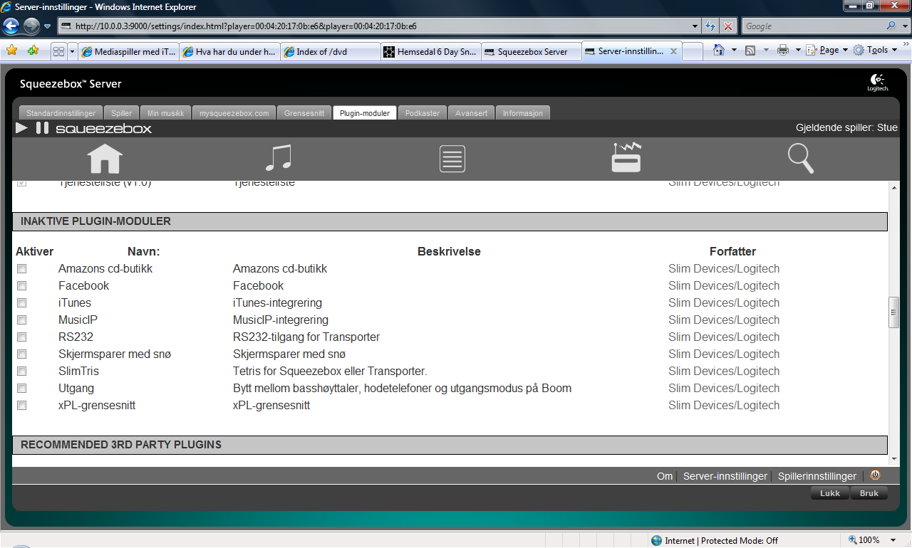

Klipper inn ett innlegg jeg har lagt ut på Mac1 forumet mulig det kan hjelpe deg å se flere muligheter med Synology disken.
eg bruker en Synology Nas disk som jeg har koplet til Ruteren.Denne fungerer som filserver for mitt Itunes biblotek på 120Gb samt at jeg lagrer alt av mediafiler her som deles ut på nettverket til leieboer og unger sin playstation.Med det nye OS DSM 2.2 har Synology laget støtte for å ta backup med Time Maschine, de har også støtte for UPnp og DLNA som i praksis betyr at har du f.eks Playstation 3 eller Xbox vil du kunne hente ut filmer og musikk fra Disken uten å måtte ha på en pc.Bruksanvivning og forklaring av diskens fasiliteter gjøres på Norsk og er meget godt beskrevet.
Alt i alt en meget god Nas som jeg ikke har hatt noen problemer med de 6 Måneder jeg har eid den.
Itunes server finnes også.
