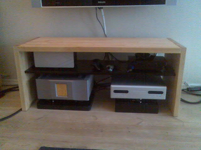

Fiff Avenue
Dessverre ikke justerbar (annet enn midthyllen, som kun bærer lette komponeneter som PS2, dekoder etc.).
Betinger solid gulv og/eller annen form for separat hylle under hvert komponent. Her bruker jeg nå ytterligere en benkeplate fremfor de to sandkassene på bildet + TAOC føtter.
Når møbelet trekkes frem, gir det tilgang til apparatene som står igjen på gulvet. Praktisk!
Materialet er kjøkkenplate fra Ikea.
Har laget flere Flexi varianter tidligere, med MDF, blygummi og finér. Synes heltre funker minst like bra, veier mindre og er lettere å få pent.
