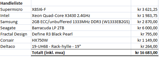

    Handleliste
    I tillegg hadde jeg en gammel WD 750GB disk til OS, en ekstra 120mm vifte for å dekke alle harddiskene i front og en 5.25->3.5" diskramme liggende fra før.
    Highlights:
    - 14 S-ATA porter på hovedkort alene (6 S-ATA2 integrert i chipset og 8 SAS2/SATA-3 på LSI2008 kontroller)
    - Xeon Quad Core på 2.4GHz
    - 8GB ECC minne
    - Dual port Intel Server Gigabit NIC (jeg kjører bonding for å få 2 Gb/s)
    - IPMI port (for de av dere som ikke vet hva denne herlige uskyldige ekstra nettverksporten kan tilby kommer det noen screenshots)
    - Lydisolert og stille fra fabrikk
    - Viftene har lett tilgjengelige støvfiltre
    - Kabinettet er 44 cm høyt. Dvs at det er et lite og søtt miditower som også passer akkurat liggende i et rack. Fungerer godt til begge formål (liggende på en rackhylle i et evt rack)
    - Ikke en kabelovergang, hobbyløsning eller unødvendige elementer som øker antallet feilkilder i sikte. Alle harddisker er f.eks direktekoblet til kontroller uten bruk av diskkabinetter eller expandere.

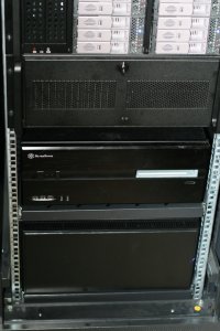

    Jeg gir beng i det visuelle i kabinettet, men for den som bryr seg så er alt lagt ekstremt tilrettelagt for å få det pent med kabelgjennomføringer overalt.
    Filserveren er den nederste serveren i racket. Over står HTPCen. Begge står på utdragbare rackhyller.

    Kort begrunnelse for valg av hardware..
    Supermicro X8SI6-F
    Jeg skulle i utgangspunktet ha et hovedkort med innebygget VGA som støttet quad core, LSI 9211-8i og et Intel Dual Gigabit Server NIC (jeg kjører bonding for 2gbit/s på begge mine filservere). Dette blir omlag 6000,- om man går for et desktophovedkort med tilleggskort. Stor var derfor gleden når jeg så det var et SuperMicro hovedkort med AKKURAT dette integrert på hovedkortet, pluss anna serversnacks og det til en langt lavere totalpris.
    I tillegg har kortet IPMI port.
    Intel Xeon Quad-Core X3430 2.4GHz
    Rett og slett den billigste Xeon Quad core som passet på hovedkortet. Denne er langt i fra bra nok til å dra en rsync over SSH sesjon på full gigabit speed. På grunn av at SSH er single threaded og kryptoen er svært CPU krevende makser hastigheten ut på rundt 82MB/s. En Atom CPU som enkelte brødhuer anbefaler til en Linux-basert filserver (hvor rsync bør være et obligatorisk verktøy for backup) klarer knapt på makse en 100Mbit/s link på rsync/SSH trafikk. På grunn av CPU-limitation på bare 82MB/s (snaue 650Mbit/s) tok en rsync overføring på 10TB vesentlig mange flere timer enn nødvendig. Jeg gikk derfor over til rsync daemon mode (uten krypto) for å kjøre maks gigabit speed mot slutten (112MB/s flatt mot mdadm RAID6 på serveren).
    Rundt 110-115 er det man kan klare å dra ut av en gigabitlink på andre protokoller som Samba, FTP og tilsvarende. Uten krypto eller rsync inne i bildet loffer CPUen på tomgang.
    Samsung 2GB ECC/unbuffered 1333MHz DDR3 (W1333EB2GS)
    (4x2GB) ECC er en nødvendighet om dataintegritet og stabilitet er et must over tid. Les forskningsrapporten jeg linket til i første post om du tviler på faktagrunnlaget. Jeg bryr meg ikke om at sannsynligheten er lav, men snarere det faktum at det koster null og niks å sikre seg bedre ved hjelp av ECC. Jeg har opplevd at et helt software RAID5 har knelet på grunn av minnefeil, så ALDRI mer non-ECC på filservere her i huset. Jeg benytter uregistrert siden jeg aldri kommer i nærheten av den mengden RAM som krever registrert. Akkurat disse brikkene ble valgt fordi de står på kompatibilitetslisten til hovedkortet.
    Seagate Barracuda LP 2TB
    8 stk. Denne disken er sammen med Hitachi sin 7200RPM de eneste 2TB diskene som også er rimelige som generelt er kompatible med alt av RAID-løsninger og står på kompatibilitetslister til RAID-kontrollere. Alternativene fra WD og Samsung har mangler som gjør dem uegnede om man skal ha en optimal løsning.
    Fractal Design Define R3 Black Pearl
    Tar 9 disker out of the box med plass til 11 om man kjøper et diskkabinett og setter i de to 5.25" slot'ene. Lydisolert med god ventilasjon i form av 120mm vifter og ekstremt høy kvalitetsfølelse i alle ledd. Koster i tillegg ingenting.
    Corsair HX750W
    Støtter 12 S-ATA disker uten overganger og er modulær slik at f.eks PCI-e kontakter ikke trenger å ligge i en bunt i kabinettet. Er i tillegg dønn stabil, kraftig, effektiv og stillegående.

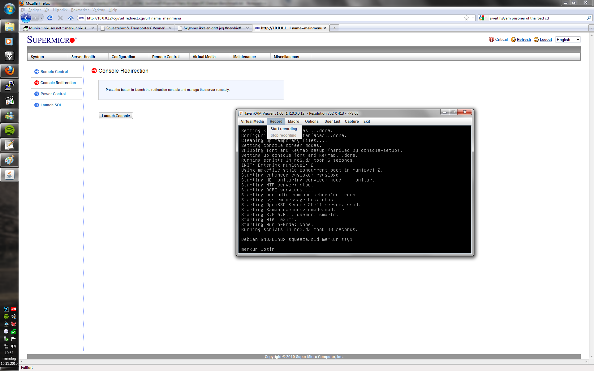

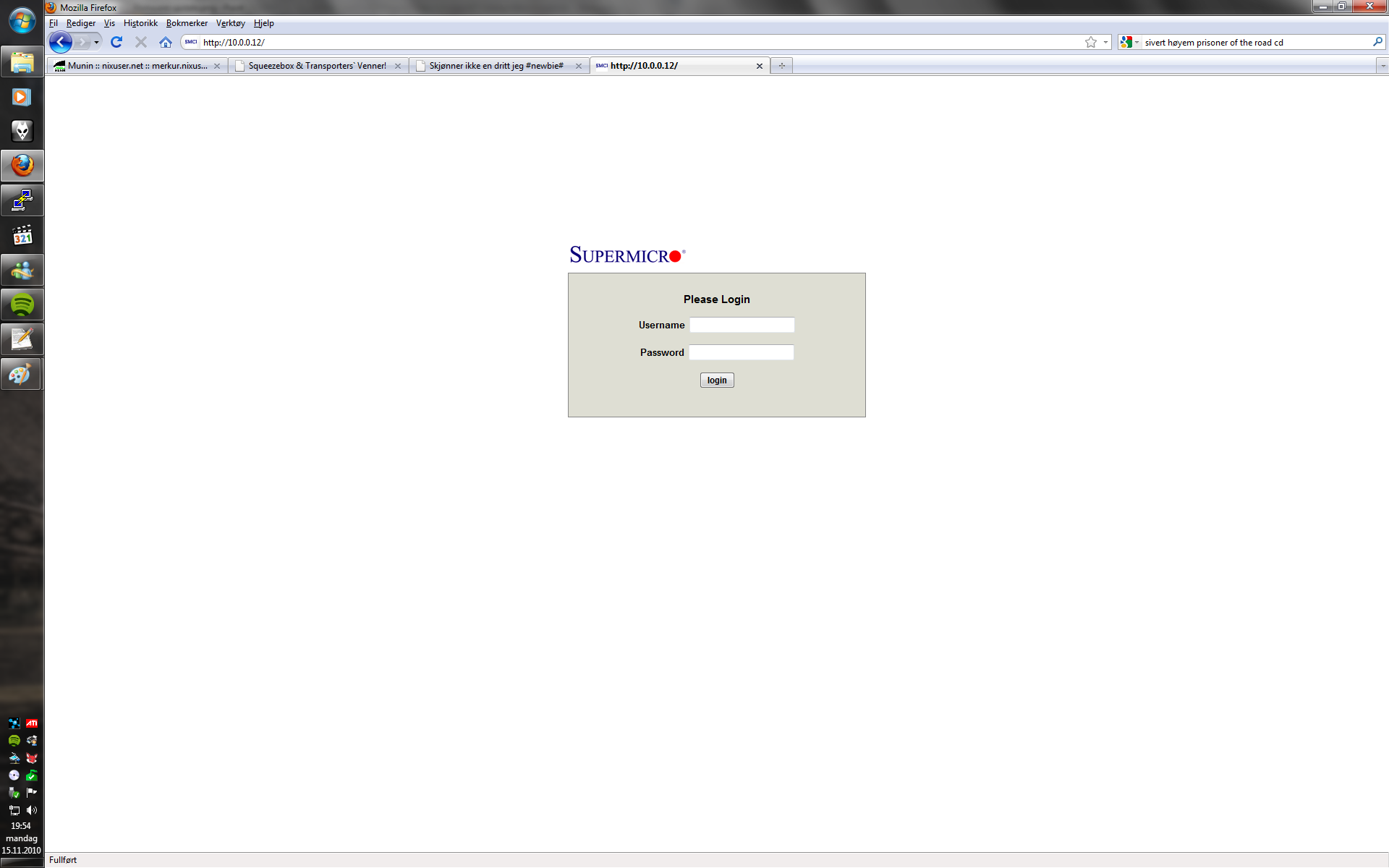

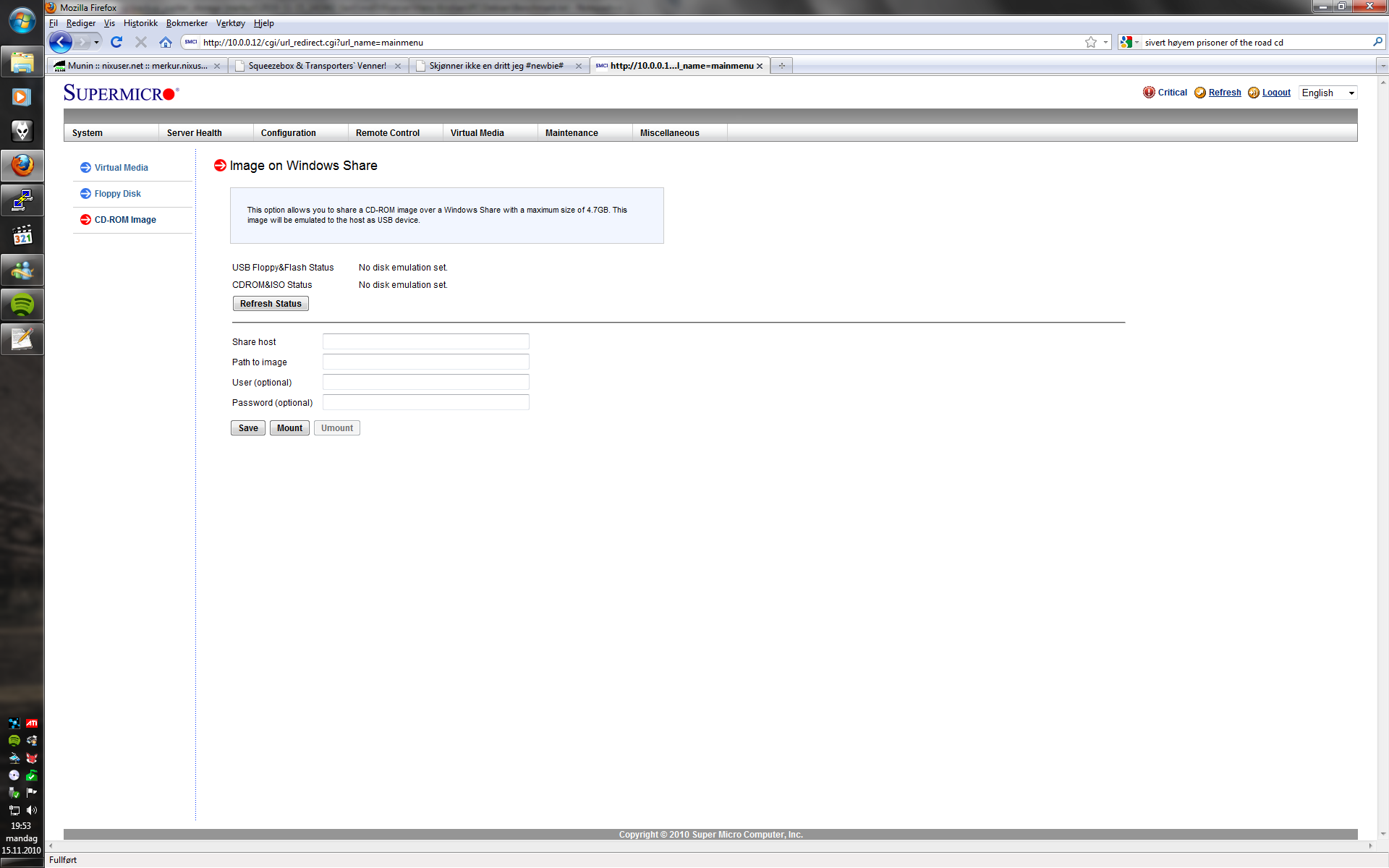

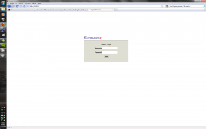

    IPMI - Den magiske ekstra nettverksporten som virkelig symboliserer overgangen fra desktop til serververden.
    IPMI = Intelligent Platform Management Interface
    Det denne porten i praksis gjør er å kjøre et webgrensesnitt på en IP du spesifiserer. Dette kan du logge deg på og gjøre alt du vanligvis må gjøre fysisk på serveren. Det vil si få opp skjermbildet slik at du kan gå inn i BIOS og endre ting lenge før OSet er oppe, overvåke alt av system health parametre, mounte CD-ROMer fra nettverkslokasjoner som om de var fysisk tilknyttet serveren, oppdatere BIOS, restarte, stoppe og starte serveren osv. Kort sagt er det kun strømbrudd eller nettverksbrudd som gjør at du må fysisk ut til serveren.
    Noen screenshots er vedlagt.

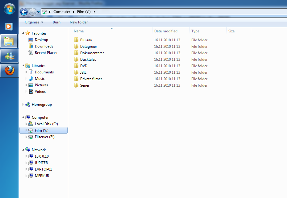

    Forøvrig kan det være en utfordring å ha to filservere når man ikke ønsker å forholde seg til dette fra nettverket forøvrig.
    Her befinner Blu-ray mappen seg på filserver nr 2 (den nye) mens de andre mappene befinner seg på filserver nr 1.
    Brukeren (i dette tilfellet sitter jeg på en laptop) trenger som dere ser ikke forholde seg til at det i realiteten er ulike servere som leverer de ulike mappene.

    Jeg har nå kjøpt meg denne pakken (ikke herfra riktignok): http://www.plugwise.com/idplugtype-f/home-basic
    Dette gir meg 9 målepunkter i huset for strømforbruk, samt at jeg kan skru kontakene av og på etter en schedule, alt monitorert og styrt fra PCen men fungerer standalone etter konfigurasjon via en adapterenhet som er litt mer avansert enn de andre.
    Nå skal jeg monitorere alt jeg mistenker drar en del strøm her hjemme.
    Dette har også gitt meg muligheten til å overvåke hvor mye strøm som trekkes i serverracket mitt. Totalt sett er det 3 servere som står og går 24/7 i racket, pluss en 3com rackmontert gigabitswitch og en Cisco linksys dualband trådløs router.
    Totalt trekker hele racket 350W når det står på og "idler" slik det gjør 99% av tiden.
    Her er resultatene (eventuell idlestrøm når maskinen er av men ikoblet er ikke medregnet, gadd ikke å dra ut kontaktene):
    - Firewall: 50W (Intel Core 2 Duo E8400 med 4GB RAM med et ekstra dual port Intel Server Gigabit NIC)
    - Filserver 1 (ikke den nye): 165W (Intel Core 2 Duo E8400, 8GB RAM, 9 stk 7200rpm harddisker, en haug med vifter og en Adaptec RAID 5805 kontroller)
    - Filserver 2 (den nye som diskuteres i tråden her): 89W (specs står i tråden)
    Kort fortalt er jeg svært fornøyd med strømforbruket på den nye serveren i forhold til hva den faktisk leverer! Det sitter faktisk en quad core server prosessor der med 9 stk 3,5" harddisker. 89W har alle råd til!
    Den gamle bruker en god del mer strøm, primært på grunn av RAID-kontrolleren som faktisk har en dual core 1.2GHz prosessor. Men denne har også langt flere vifter og diskene bruker noen usle watt mer strøm i tillegg.
    Brannmuren bruker også heldigvis svært lite. Der drar server NICet også noen ekstra watt.
    Praktisk sett kan jeg konsolidere alle disse maskinene inn i én maskin, men det blir både upraktisk og ikke gunstig for oppetiden på nettverket ellers i huset her når jeg herjer med store RAID-oppsett og lignende. Spesielt firewallen gjør alt av routing, dns, dhcp, ntp, IPsec tuneller mot maskiner jeg har andre steder (f.eks jobb) osv her i huset så denne røres minst mulig. Men jeg kommer nok til å ta sikte på å få alt over på den nye serveren på et eller annet vis etterhvert.
