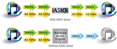

Har nettopp kjøpt meg en Marantz HD-DAC som jeg i første omgang bruker via USB fra en Windows PC.
En sak i den forbindelse jeg ikke forstår (men så er jeg da heller ikke ekspert på digital lyd...):
I displayet på Marantz'en vises sampling frekvens. Jeg ville i utgangspunktet trodd at denne varierer med ulike kilder, men jeg opplever at den står på 192k uavhengig om jeg spiller musikk fra YouTube, Spotify (Premium/320) eller CD (rippet eller direkte fra plate). Nå sliter jeg som dere sikkert forstår med samplingfrekvens, bitrate og hva-det-nå-heter alt sammen... Noen som kan kaste litt lys over dette og fortelle om dette er som det skal eller ei...?
Har for øvrig også spilt fra iPad, men der opplever jeg svak støy som heldigvis er helt fraværende fra PC/USB.

Hei,
Lydstrømmen din går gjennom windows sin lyddriver og blir resamplet til 192khz(kommer an på hva som satt som rate i lydinstillinger.
For å avspille material bit-perfect anbefales det å bruke programmer som fidelfy(spotify),foobar,j river evt mange fler som vil sende lydstrømmen til dac uberørt.
Finnes informasjon om bit-perfect avspilling både på HFS og på avforum og mange flere forum.

Takk for tips. Det du sier er vel at det jeg ser i displayet bare er innstillingen som er valgt i lydinnstillinger og at det ikke sier noe om materialet jeg spiller. Og når jeg sjekker, stemmer det!
Skal studere informasjon som foreslått og forslagene til avspiller!
