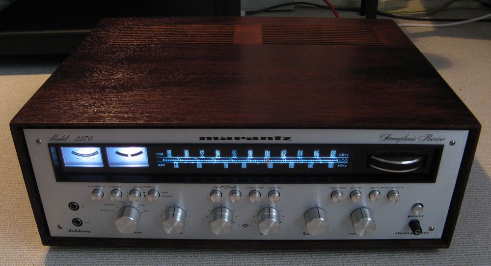

Nå måtte jeg bare gjøre noe med min gamle Marantz. Den er fra 1974. Jeg kjøpte den brukt i 1976. Den er i daglig bruk. I hverfall alle hverdager.
Nå var høyre kanal for det meste fraværende og FM diskriminatoren i grøfta.
Omtrent med 10 år mellomrom må jeg rense kontaktene på høyttaler releet. Litt trangt å komme til, men ikke umulig.
Tidligere har jeg byttet et set av de ubrukelige høyttalerterminalene med bananbøssinger. Mye bedre og praktisk.
I forbindelse med bytte av høyttalerterminaler la jeg opp ny wiring fra strømforsyningen til utgangsforsterkerne. Det samme ble gjort med kablingen fra sluttforsterkeren via noen vendere og høyttaler releet til utgangsterminalene. Bruker forsølvet kobber med teflon isolasjon.
Ny kabel er hvit.
Det er litt plunder å få av plastdekselet på HT releet. Når det er gjort, klipper jeg til en strimmel fra et kaffefilter, dypper det i sprit og drar det mellom kontaktene på releet. Gir kontaktene litt ekstra press for å få pusset bort oksydbelegg. Dette holder vanligvis i 10 år :)
FM detektoren fikk også gjennomgå. Nå ser det ganske bra ut. Høres bra ut også. Det er jo FM ;)

Det låter fortsatt bra. Men den må finne seg i å stå i annen rekke eller litt på siden. Bruker den kun som radio et par timer på morgenkvisten. Den driver et par Tandberg Fasett. Da 2270 var motoren i mitt anlegg drev den B&W DM6 og ble foret med signal fra Thorens 160 og diverse Tandberg båndspillere. Etter hvert også en Sony CD spiller.

Jeg oppdaget at det var litt svak skalabelysning på venstre side. Kunne det utenkelige ha skjedd at en skalalampe hadde gått etter 35 år? Av med kasse og opp på benken.
Først så det ut til at det ville bli en trasig jobb å bytte lampe(r). Inntil jeg fant et par skruer som festet hele "chassiset" til lampeholderene. Det sitter 5 x 8V/300mA lamper av samme utseende som amerikanske glass sikringer (6mm x 30mm) som gir en jevn og fin opplyst skala.
Jeg har dessverre fokusert på alt annet en lampeholdere, men det er vel skarpt nok til å vise hvordan dette er laget og hvordan lamper kan byttes.
Her er vi så heldige å ha en virkelig radio- og TV butikk. Ikke noe annet dill & dall.
Det er nå tredje generasjon bak disken. Jeg kan ikke huske å hatt behov for deler til gamle radioer som ikke finnes i den butikken. Hva med slike lamper tro?
Etter et søk på lageret kom lampene fram. Ikke bare en, men fem slik jeg ba om. Nå er de på plass og vil sikkert lyse i 35 år til :)

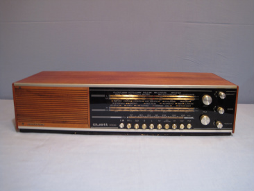

Hyggelig historie, audiomix. Slike sjapper er artige, og den Marantz-en er et objekt til begjær. Kanskje den butikken kan hjelpe meg med å få tak i "deksel/hub cab" til powerknappen på min Radionette Duett 3000? Evt. hele knappen, som kanskje er mer realistisk.

Duett 3000? Hvor gammel kan den være?
Send meg et bilde, så sjekker jeg.

Duett 3000 ble produsert på starten av syttitallet. Jeg skal få tatt et bilde av knappen, men nå får det holde med ett fra nettet. Takk for interesse for problemet. :)
I mitt tilfelle er det knappen helt til venstre som mangler "hjulkapsel". Den er altså helt sort, og ikke blank som dette.
