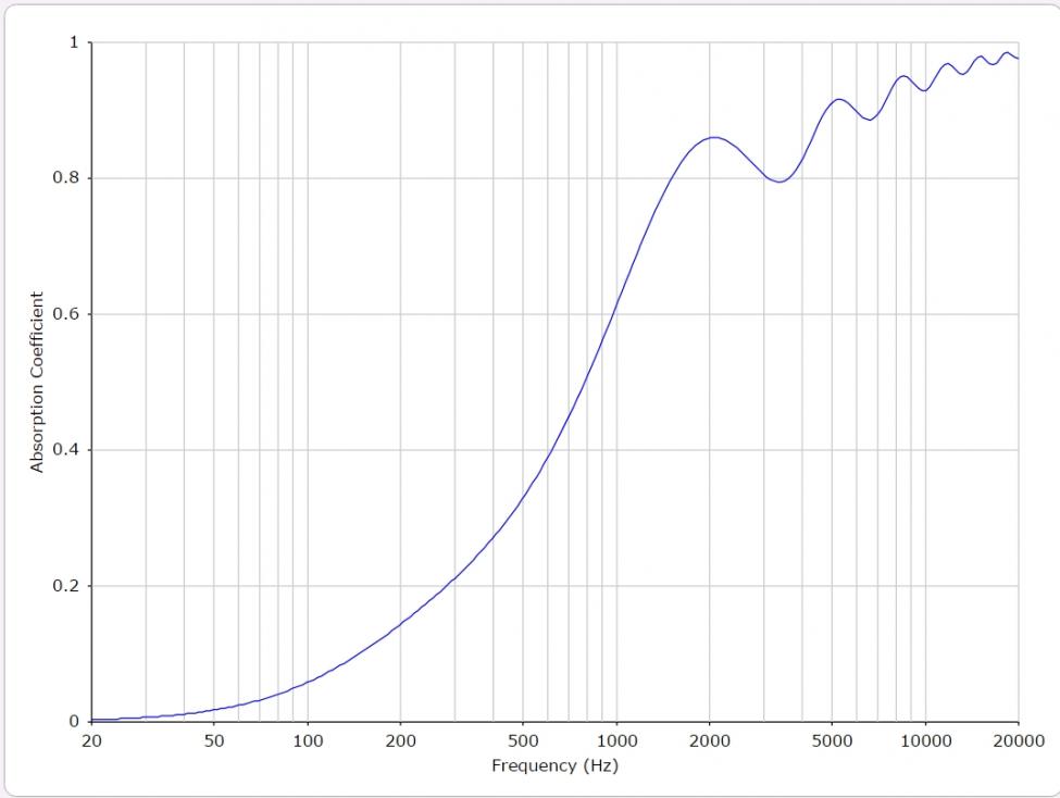

5 cm Lambda blir helt feil materiale til dette. Det er altfor løst materiale til en slik tykkelse og vil bare dempe i diskanten. Resultatet blir noe slikt:
Vær oppmerksom på at bildetrykk vil alltid gi noe mer refleksjoner sammenlignet med vanlig stofftrekk. Enten p.g.a. bildetrykksmetoden og/eller stoffet som kreves (tettere overflate). Uansett mye bedre enn ingenting.

Av DIY vil 5 cm rockfon industrial være blant det beste du kan bruke. Men spesielt langt ned i frekvens går det ikke (se graf under). Da må du over på andre typer design (kjøpeprodukter).
