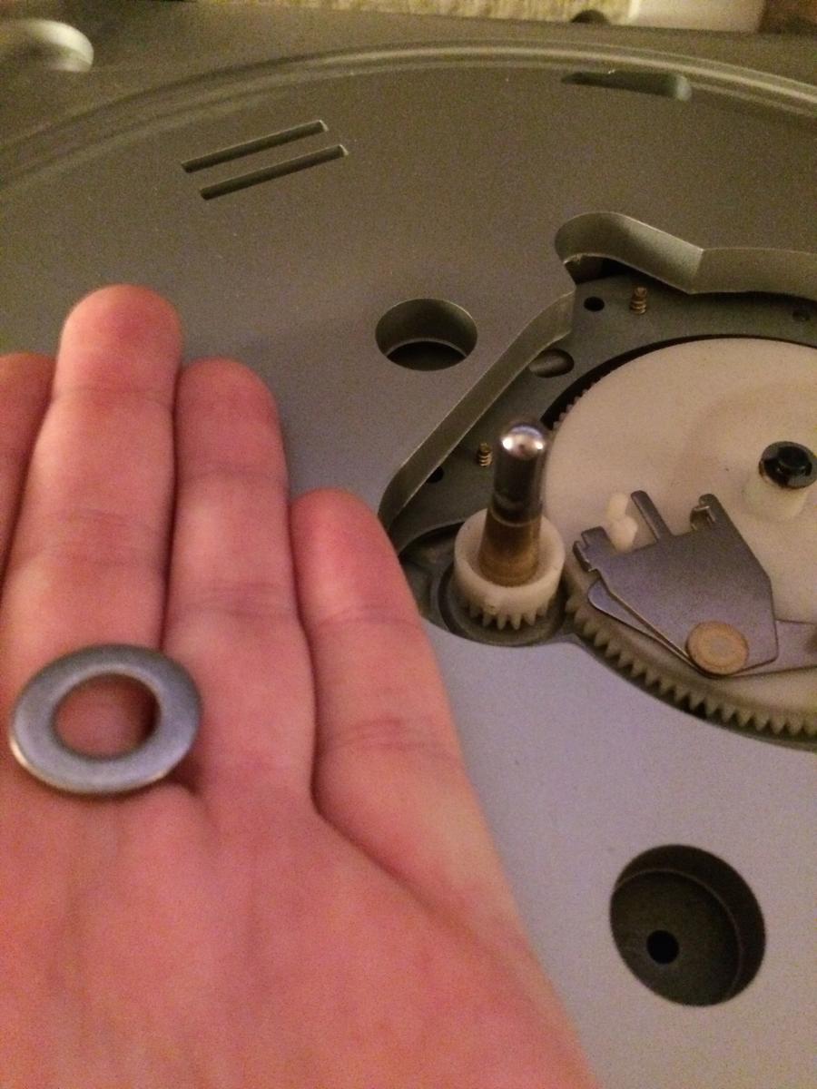

Jeg har akkurat fått meg en Sanyo TP 30, men ser ut som det mangler en del der selve "plateholderen" skal settes nedpå. Se bilde.
Det ser ut som tidligere eier bare har hatt en liten skive (bilde) som midlertidig løsning, men dette gjør at selve "plateholderen" svaier rundt og ligger alt for høyt.
Noen som vet hva jeg trenger og eventuelt hvor jeg kan få tak i dette til denne spilleren?

Med «plateholder» mener du det som gjerne kalles platetallerkenen? (Rundt metallfat med gummiplate på?) Er du sikker på at du ikke bare kan ta vekk den lille skiven og sette platetallerkenen rett på akselen?

Slike direktedrevne spillere pleier å ha platetallerken liggende rett på spindelen.
Nettstedet www.vinylengine.com har massevis av manualer liggende, mange liknende Sanyo også, ikke akkurat TP30, men der ser man at de fleste har den løsningen.
www.vinylegine.com må du registrere en bruker for å få tilgang på manualer, men det koster ingenting og anbefales for alle vinyl-interesserte.
Hva skjer hvis du legger tallerken rett på? Passer det ikke?
Den skal sitte ganske godt fast når du har lagt den på, ikke være engstelig for det.

Om jeg legger tallerkenen rett på spindelen uten den lille skiven sklir hele tallerkenen alt for langt ned og skraper nedi selve chassiet når jeg starter spilleren.
Så det må nok være noe mer der.. :)

Da er det feil tallerken, eller det er noe feil med hullet i tallerkenen. Hvis det er nesten ok så ville jeg prøvd med litt tape rundt spindel for å løfte tallerkenen ørlite grann.
Hvis du er nøyaktig med tapingen så skal det kunne bli "ok".
Helt bra blir det ikke uten å skaffe riktig tallerken med riktig hull.

Hvordan går det an å få feil platetallerken på en DD-spiller? Er den satt sammen av flere spillere fra "dynga"?
Hvis den spilleren er kjøpt for penger ville jeg forlangt hver krone tilbake.
Samme type spiller kan idag kjøpes for 500 på finn.
