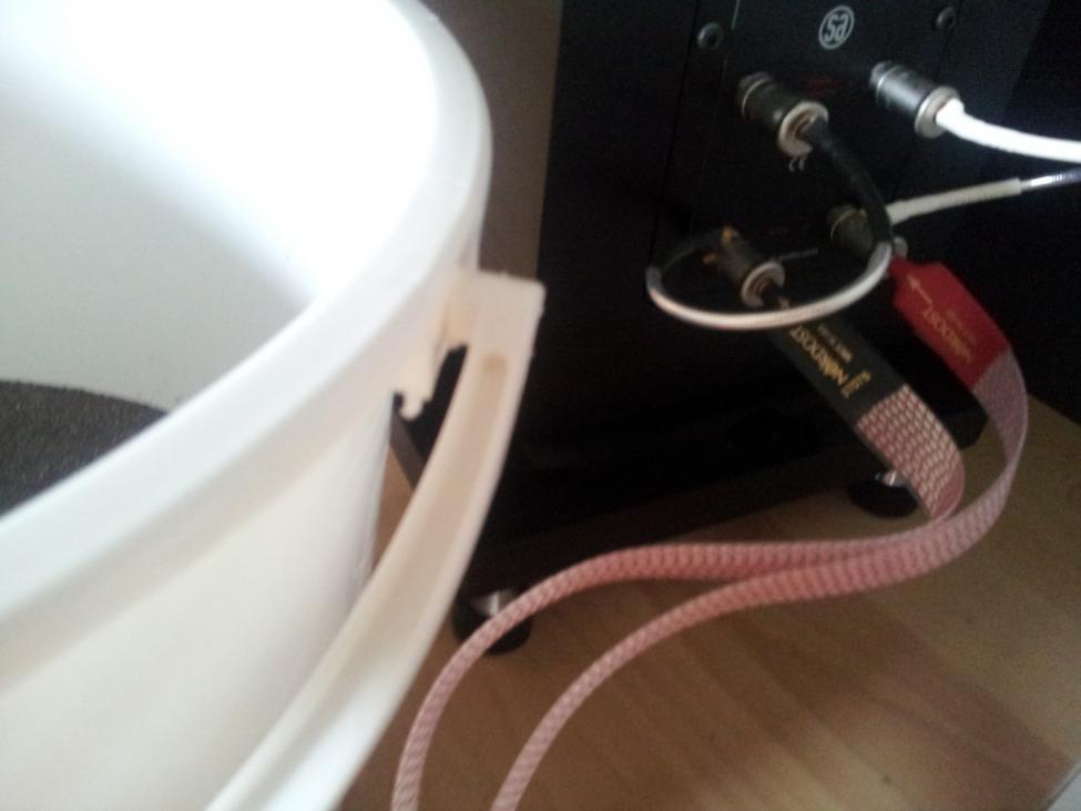

For å finne sweetspot så demonterte jeg jumperne bakpå høyttalerne og koblet kun basselementene til forsterkeren. Jeg har fjernet alt av møbler unntatt gulvteppet og kan dermed bevege meg fritt foran anlegget. Når jeg setter på diverse musikk, så er rett og slett bassen veldig svak! Den er der, men bare såvidt! Fylde og punch er aldeles ikke til stede uansett hvor jeg plasserer meg. Hva i all verden kan dette være?
Er det noe feil med høyttalerne, eller har jeg gjort noe galt? Kablene er veldig tydelig merket, så jeg tviler sterkt på at problemet ligger her. Kan problemet rett og slett være at rommet blir for lite til høyttalerne? At bassen ikke har "plass" til å komme skikkelig til dersom det kan sies på denne måten?

Du skal jo ha mere nok trøkk i lydbildet med en Hegel 300 og S A Explorer Master, svenske XTZ kabling er bra nok det, og rommet ditt er stort nok. Explorer har jo 5 1/4 " bass elementer og 6 " mellomtone elementer, så en Hegel H300 har mere nok watt til å drive disse.
Har Du kjøpt dine høyttalere nytt eller kjøpt brukte?
Hvor langt står de fra bakveggen?
SA Explorer Master har et sandkammer under bass elementene, det sitter bak SA logoen, har Du fylt de opp med sand, er det sand i dem?
For mye sand i sandkammer gjør høyttaleren død og kjedelig, må maks bare ha 1.5-2 liter sand i dem, sjøl om det går litt over 3 liter pr sandkammer.
Har Du sjekket dette?

Høyttalerne kjøpte jeg brukte. De var da 9 måneder gamle, men omtrent ikke pakket opp. Eier pakket dem bare opp for å lytte for så å pakke dem ned igjen. ;) Så jeg måtte gi dem en laaang innspillingstid.
Når det gjelder avstand til bakvegg, så har jeg variert på dette, nettopp pga det problemet vi diskuterer her. Men vanligvis så står de plassert mellom 20 til 30 cm fra veggen, uten at dette egentlig utgjør noen forskjell.
Høyttalerne har sandkammer ja, og de er STEINTUNGE! Jeg forsto det også på tidligere eier at sandkammerne er fylt til randen. Kanskje jeg kan gjøre noe med det?
Det er garantert ikke høyttalerne det er noe galt med for de funker som f... i bassen her, har brukt mye tid på optimal plassering og har også hatt betydelig dyrere høyttalere her i stuen på akkurat samme plass uten at de har gitt noe mer i bass området (eksempel ASW Chelys til 100k og WHT PR-1 til 180k), syntes det er synd du opplever dette da jeg får de til å gå veldig dypt meg god dynamikk i systemet. Men hvis det er "punch" og power du er ute etter må du nok ha større elementer :)
Jeg tror nok at høyttalerne har den lyden jeg ønsker. Det må vel være ett eller annet her som hindrer dem i å utfolde seg. Håper jeg! :)
Og du er helt sikker på at høyttalerne er i fase?
Nei, dette er jeg ikke helt sikker på. Jeg kan ikke så mye med fase nå da. Tenker du at gjerne høyttalerne er feil koblet og "nuller" hverandre ut? Isåfall så må jeg sjekke koblinger igjen og bekrefte at kablene er riktig merket.

Hallo igjen folkens!
Brukte dagen idag på å feilsøke. Jeg klarte ikke å fatte hvorfor noen gamle Audiovectorer og B&W´er kunne ha så mye mer bass enn SA´ene.
Høyttalere ble koblet og frakoblet. Jumpere ble demontert og montert igjen. Jeg fjernet også kabel og sjekket denne med multimeter, og jeg klarte ikke å bli klok på hva dette kunne være... Helt til jeg monterte jumperne på den høyre høyttaleren min...
Jeg er seriøst skikkelig flau nå, men det viser seg faktisk at fargene på jumperne har vært koblet omvendt. Jeg har alltid koblet høyttaleren slik den var når jeg kjøpte den. Jeg har aldri fjernet jumperne før i går. I og med at det faktisk er litt vanskelig å se de ørsmå og kamuflerte plussene og minusene bakpå disse høyttalerne så har jeg alltid trodd at alt har vært korrekt montert, og jeg har enkelt og greit koblet etter fargen på jumperne.
Når jeg fysisk la meg ned på magen og ålte meg bak høyttaleren for å ta en skikkelig kikk, så ser jeg at den alltid har vært feilkoblet... Man skulle ikke trodd at dette gikk an...
Så nå er høyttalerne korrekt montert med rett fase! Nå har jeg både fundament og punch, samt sinnsykt god oppløsning og "snap" i toppen! Tilogmed stereoperspektivet fikk en kraftig boost!
Jeg vet ærlig talt ikke hva jeg skal si angående denne megatabben, men den er ihvertfall ordnet nå! Nå skal jeg bruke tid på plassering, samt tømme dem for litt sand for å få ørlite mer i bunn!
Men jeg lurer litt på om forrige eier også har bommet på dette siden han solgte dem så fort? Rare greier!
Men tusen hjertelig takk for alle gode råd og hjelp folkens! Nå kan jeg endelig sette meg ned og nyte de "nye" høyttalerne mine som jeg kjøpte for 2-3 år siden... ;)

Håper bare ikke du har slitt lenge før du fant løsningen. Det første jeg tenkte da jeg så tråden din nå nettopp var fasefeil. Snedig hvordan enkelte automatisk kopler SA=slanke/små basser=tynn lyd. Heldigvis kommer andre eiere på banen og avkrefter.
Hadde for en stund tilbake en minidsp, og denne klarte jeg å krysse høyre/venstre kanal internt i enheten, og siden jeg drev og lekte og justerte eq via målinger tok dagevis før jeg klarte "sette fingeren" på hva som var galt. da Målinger ble kjørt utenom minidsp-boksen, og da var jo h/v riktig.
På kjøkkenet har jeg forøvrig prestert å koble rørene i motfase, oppvaskmaskinen får varmt vann og varmt/kaldt er opp-ned på blandebatteriet. :cool:
