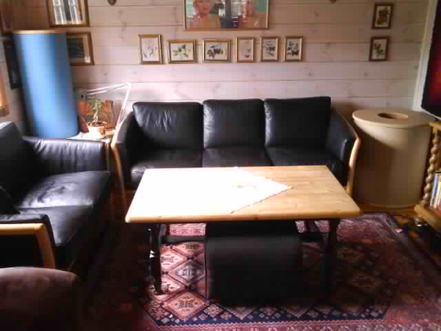

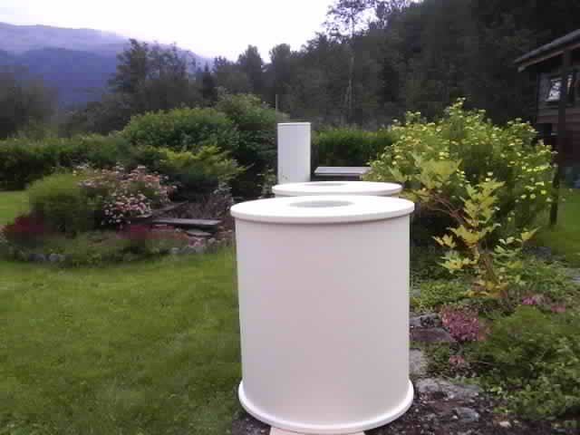

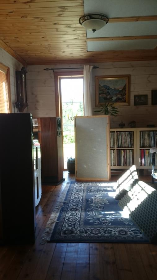

Akustisk behandling av rommet (stuen),ingen hindring mtp.WAF som bilder viser;)
Enestående frue:cool:

Mine Maggier står 1,40 fra frontvegg med 2,20 mellom fra innersida på panelene.
Jeg mener det er 8 meter fra front til bakvegg.
At huset ditt er skjevt, tror jeg bare er bra.
Mange bygger jo skjeve lytterom for å minske problemer med stående bølger.
Det er like viktig hva slags vegger det er i huset.
Det er stor forskjell på trepanel og betong!
Det ser ut som du har trepanel og hyller med vinyl bak høyttalerne.+ teppe på gulvet.
Etter min erfaring ideelt.
Bare flytt maggiene såpass utpå gulvet at lyden slipper fri og får størrelse i rommet, samtidig som at bassen "sitter".
