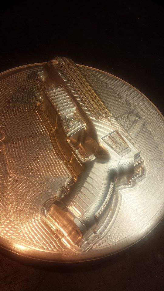

var akurat på camkurs, og fikk tatt en test i alu i alu så her er et eksempel hvor detaliert ting lar seg gjøre , denne testen er kjørt med ganske store freser og ville vert mye mer detalijert om det var brukt mindre verktøy , 1,5 time å kjøre ut denne pistolen her , kjørt utav ø300 aksling
