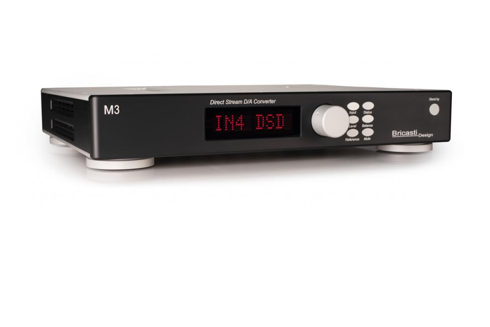

Bricasti lanserer i disse dager en ny DAC og får nå en innstegsmodell til nesten halve prisen av M1. Denne har også en analog volumkontroll som gjør at man kan bruke denne som en forforsterker hvis man har et heldigitalt oppsett og ikke trenger analoge innganger. En annen funksjon er at ved max volum så blir den analoge volumkontrollen helt bypasset slik at den kobles ut av kjeden. Dermed har man også en ren DAC hvis man allerede har en bra forforsterker. Bricasti har med denne nå 3 forskjellige DAC'er M3, M1 og M21. hvorav M1 kommer i Classic, Special Edition og Limited Gold edition.
Prisen på M3 er 56.250,- uten fjernkontroll og 59.990,- med fjernkorntroll.
Alle Bricastimodellene kan bestilles med Nettverkskort slik at de også fungerer som streamere. Denne modulen koster 12.500,-

The M3 offers an incredible array of performance in a more affordable price class. Highlights include two fully differential conversion channels, separate conversion for PCM and native DSD, and a balanced analog level control circuit, making the M3 suitable for all applications.
Powerful Architecture
The M3 utilizes two independent linear power supplies for the analog and digital processing to ensure low noise and superior isolation. A newly designed chassis made from robust CNC milled aluminum in sections insures superior thermal characteristics, excellent vibrational damping and shielding from RF.
Re-creating sound is an art and a science
The M3’s digital design employs precision DDS clocking that lowers jitter to extremely low levels, insuring a pure digital signal path without the use sample of rate converters, this combined with superior digital filter design, and Native DSD conversion yields a state of the art digital audio path. The M3’s high speed low distortion analog path features a bypass-able preamp class analog level control allowing the M3 to be used to drive power amps directly, with no bit loss for optimal analog performance.

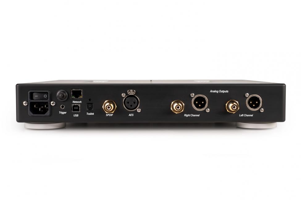

Digital Inputs XLR: AES/EBU 24 bit Single Wire, RCA: SPDIF, Optical: Toslink 44.1- 96k, USB 2, RJ45: Ethernet (Optional)
Sample Rates AES, SPDIF 44.1 kHz, to, 192khz, DSD 64fs as DoP
Sample Rates USB 44.1 kHz, to, 384kHz, DSD 64fs 128Fs as DoP
Sample Rates Ethernet 44.1 kHz, to, 384kHz, DSD 64fs,128Fs as DoP
Jitter 8 psec @ 48k / 6psec @ 96k
Balanced Analog Outputs XLR balanced (pin 2 hot)
D/A Conversion PCM 24 bit delta sigma 8x oversampling, NDSD pure 1 bit conversion for DSD
Impedance 40 ohm
Output Level @ 0 db front panel +14.3 dbm 4 db RMS ( bypass mode)
Frequency Response @44.1k 10 hz- 20 kHz +0dB, -.2 dB
Dynamic Range >120dB A-Weighted
THD+N @ 1k .0008% @ 0dbfs / .0004% @-30dbfs
Unbalanced Analog Outputs RCA
Impedance 40 ohm
Output level @ 0 db front panel = +4db 2V rms
Frequency Response @ 44.1k 10 hz- 20 kHz -.2 dB
