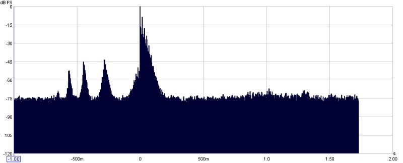

Pga. rommets begrensninger, så har jeg ikke noen mulighet til å flytte lytteposisjon mtp. at jeg kun har en mulig sweetspot. Har ei ingen muligheter for å teste resonatorer grunnet økonomi og alder (19 år). Tok en gjennomsnittsmåling rundt sweetspot uten noen særlige forskjeller. Men en ting jeg stusset på var impulsresponsen min. Her er to bilder der det ene er impulsrespons, og det andre et lite innblikk i hvordan rommet ser ut (ikke mye, men litt iallefall ;))
Den impulsmålingen så rar ut ... er det en målteknisk merkverdighet ute og går?
KJ
Den impulsmålingen er tatt over hele spekteret, altså ikke bare bassen. Men den ser ikke helt god ut nei.. Rart, da jeg aldri har hatt problemer med impulsresponsen når det gjelder tidligere høytalere jeg har hatt.

Nå vet jeg knapt nok hva en peq er og langt mindre hva den er i stand til å gjøre. Men første bud er å få skikkelige målinger. Den "impulsresponsen" du viste er ikke en vanlig impulsrespons. Det ser ut som en RMS-log som viser utklinging og bakgrunnsstøy i forhold til peaknivå. Og den ser helt gal ut. Jeg har vært borti radioshack-målinger tidligere som har vært svært langt unna fasiten.
