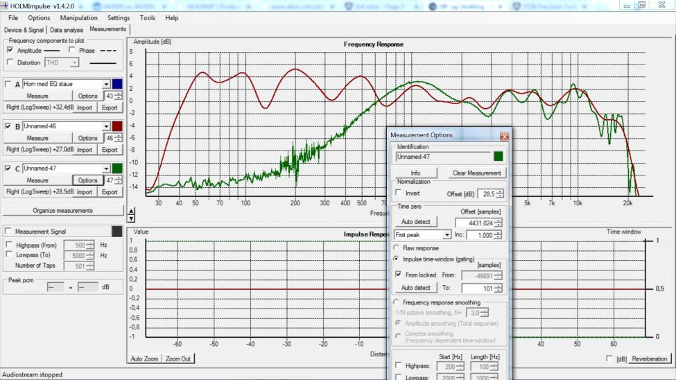

Vedlagt er same målinga, ein med normal frekvensrespons, og ein der eg har valgt Gating.
På hjelp så seier dei:
Gating frequency
When the wavelength becomes longer than the time window the frequency response is no
longer reliable (rule of thumb).
Kort versjon: Eg skjønar ikkje dette, kan nokon forklare?

Bølgelengde og tid, eksempler:
1 Khz: 0.3m, 1ms
100 Hz: 3m, 10ms
Når man har en gating-time som er mindre enn tiden for en bølgelengde, så får man ikke riktig måling for lavere frekvenser.
På den annen side, så vil man også maskere refleksjoner som kommer senere enn tidsvinduet.
Svein.
40.716
44.469
Stort tema. Det enkleste er å ta det som det står, men bølgelende er feil ord. Det burde stått periode. Hvis tidsvinduet er x ms, så får du noenlunde riktige tall ned til 1000/x Hertz. Altså 10 ms vindu -> 1000/10 = 100 Hz. Den tommelfingerregelen er nok på den optimistiske siden, tror jeg. Helst burde man ha tre perioder for å få god nøyaktighet.
Dette er en forholdsvis enkel forklaring: http://faculty.nps.edu/rcristi/EO3404/B-Discrete-Fourier-Transform/text/3-STFT.pdf
Mer om forskjellige vindufunksjoner her: http://www.physik.uni-wuerzburg.de/~praktiku/Anleitung/Fremde/ANO14.pdf
