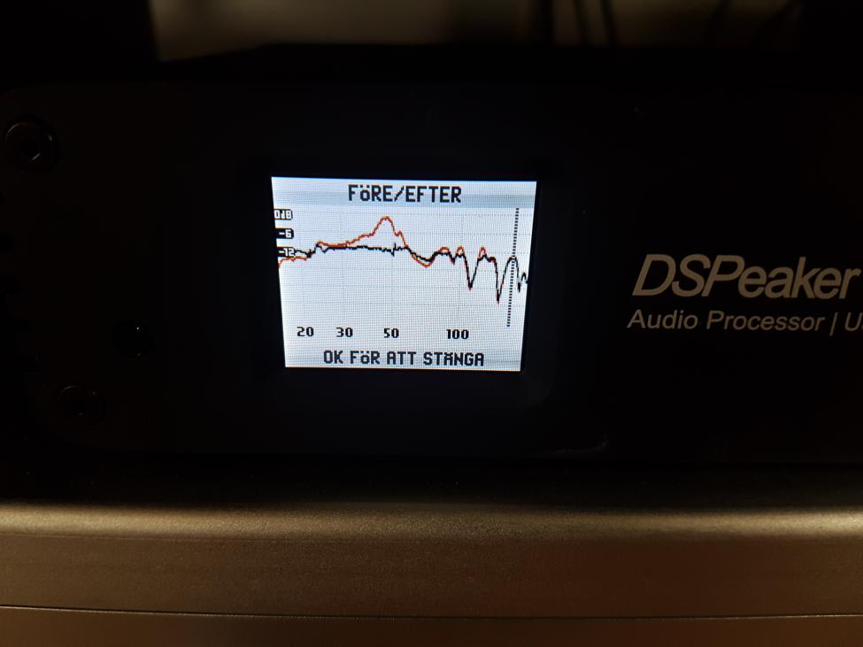

Legger ved ett bilde av målingen, og korreksjon som jeg gjorde med Dspeaker.
Rød kurve er før, og sort etter.
Hva kan men si om denne målingen?
Det jeg opplever etter kalibreringen er iallefall at bassen er mye mer kontant..
Noen som har meninger om dette?

Den målingen der ser veldig lovende ut. Om jeg hadde vert deg, så hadde jeg justert housecurve inne på antimode, slik at du fikk en jevnt stigende kurve på 3-4db.

Dippene mellom 100-150hz er litt kjedelige.
Har du muligheter for å prøve litt forskjellige plasseringer, for så å foreta kalibrering med et bedre utgangspunkt?

Du kan prøve å dra den opp, men ikke lett.
Foresten en fin sak du har fått deg, ser ut til att du er fornøyd;)
Helt nytt for meg dette, og jeg klarer ikke helt å se hvordan dette skal se ut;) Hadde vert fint med en tegning som illustrer hva du sier:p
Ut over det er det jo et godt utgangspunkt at målingen ser lovende ut8)
Dra den opp?? Er det dippene som valfy nevner du mener????
ER godt fornøyd ja, må bare få lært meg skikkelig å bruke den, sånn at jeg får utnyttet potensialet!:)

Er det en kansellering i rommet som forårsaker dippene hjelper det ikke å dra de opp, uansett hvor mange watt man tilfører.
Kalibrering fungerer fint til å justere ned peaker, men ikke å justere opp (store) dipper. Har du store dipper burde det helst løses vha. plassering eller akustiske tiltak.
Dette er ihvertfall min enkle forståelse av teamet. :p

Stemmer, målingen ser fin ut. De dippen ligger i området der avstand fra element til tak kansellerer. De er heldigvis smale, så hvor mye det utgjør er vanskelig å si, om du er fornøyd så er jo det det beste.
Lenge siden jeg hadde dualcore i oppsettet, vurderer en nå faktisk.
Inne på menyen en plass så har du mulighet til å justere housecurve. Dvs justere slik at du får litt mer guffe nedover. Let opp manualen på nett. Tror det vil gi deg det lille ekstra, ref signaturen din.
Skal se om jeg finner det jeg mener på nett.
Mulig det er rommet som forårsaker dippene, plssering i dette rommet er det vanskelig å få gjort noe med, da høyttalerne står "fast" i hver sitt hjørne ved siden av tv benken:eek:

Jepp. Lytt deg frem til hvor mye du vil ha nedover. Jeg har ikke noen fasit for din smak..

Synes det sitter ganske bra her nå.. men når det er sagt.. så skal det om kort tid inn to stk Rel R-528 se
Så jeg tenker bassen skal komme på plass da??????

Spennende. De fleste liker en 4-5 db ekstra ved 25-30hz i forhold til 100hz.
