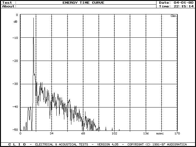

For mange år tilbake hadde ikke måleinstrumenter innfunnet seg i min hifi-hverdag, og jeg koste meg mye med musikk - ingen problemer, alt var bare glede. Vendepunktet kom da jeg fikk, den tidens målemafia på besøk. Det var en virkelighetskontroll jeg ikke med en gang kunne like/akseptere. Det jeg hadde hørt på var mildt sagt, litt opp og ned.
Tok en avgjørelse og gikk til innkjøp av et Clio måleprogram og deretter jobbet iherdig med akustikk og plasseringer til ting målemessig ble bedre og bedre. Kunne ikke bli fornøyd nok, så tok et grep til, jeg kontaktet snicker-is og så var DSP dansen i gang.
Nå har jeg danset, svinset og svanset i åtte år, prøvd å lære betydningen av målinger, og det jeg med sikkerhet kan si, er at jeg har ekstremt mye bedre lyd nå enn for 15 år siden. I denne forholdsvis lange prosessen har jeg altså gått fra å elske +/- 20 db til nesten å hate det.

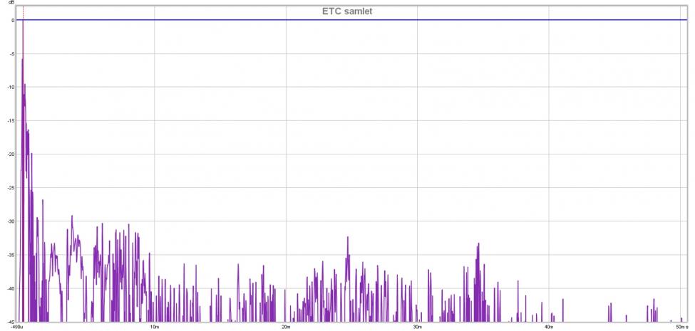

Det jeg synes gjør lyden veldig levende, er å få ned tidligrefleksjoner så mye som mulig. Et nivå på -30db eller mer fra puls til 15-20ms gjør noe med lyden som jeg liker i hver fall.
Jeg opplever også at vannfallsdiagrammet har vært det som for meg har gitt mest entydig korrelasjon mellom måling og opplevd forbedring. Jeg innser også at jeg inngår visse kompromisser i bassen som jeg ikke riktig har sett løsningen på ennå. Så ser ikke helt mørkt på dette med måling.:)
