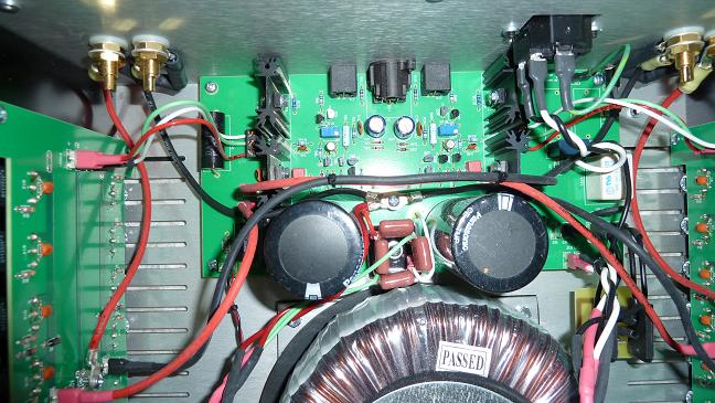

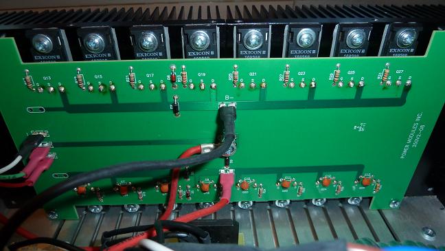

Skal måle spenning i utg.trinn.
Mellom jord og et av benene på utg.transistorene bør jeg finne rundt 80 vDC på denne 250Weren.
Måler heller ikke dette på ledningene fra strømforsyningen til utgangtransistorene....

Hei.
De tre tjukke ledningene inn på power-amp kortet er forsyningen til denne. Er det ikke noe spenning der, så er det flere muligheter for feil.
Målefeil. Kan elimineres ved å sjekke multimeteret mot en kjent spenning. (Batteriet på bilen?)
Får trafoen AC inn. Ved å sette mulitmeteret i AC så skal du måle ca 230V inn på trafo. Er ikke denne der så må du gå videre mot inngangen. Lyser powerlampa?
Hvis ok så kan du sjekke AC ut av trafo. Hvis ok nå så burde feilen være å finne på Power supply kortet.
Da er det på tide å finne frem skjema;-)
Edit:
Glemte å nevne denne:
Det pleier å være både nettsikringer og B+/B- sikringer på de fleste forsterkere, jeg ser ingen på bildene...
Skjewr det noe med utgangen, så går disse og da pleier spenninga forsvinne.

Har 230V.
Til utg.trinn. -0,719 og +0,309 vdc. på begge sider......den spiller,men
Instrument måler rett på batteri.

Du kan prøve å slå av amp og koble av AMP Faston kontaktene til begge kanaler B+ og B-. Slå på amp igjen og se om spenning fra power er ok da.
Om ok, så er det noe i utgangen som ikke er bra..
Takker.Tar det i morgen.

AC speinning ut av trafo?
DC ut av likeretter? Over ladelyttene? Til utgangstrinnet?
Er det brytere eller sikringer underveis?
etc. dvs følg strømen fra stikkontakt til utgang.

Tilbake til sak: Har du et bilde som viser lednings-føring til trafo & fra trafo til likeretter(e)?
