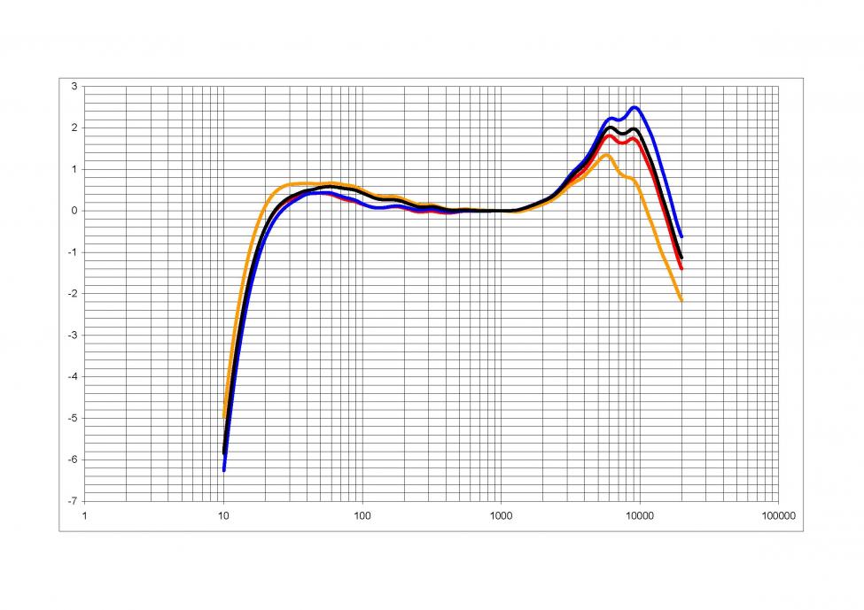

Her er eksempel på fire kalibreringskurver til UMIK-1

Ser at umic-1 er en usb mikrofon, men har den enn XLR kontakt slik at jeg kan bruke ett eksternt lydkort med XLR inngang
