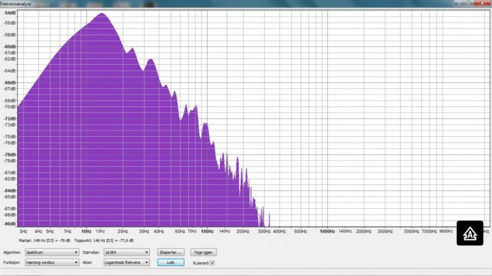

En måte er å koble platespiller til riaa og videre inn på lydkort på pc. Hvis en benytter gratisprogrammet audacity kan en analysere flere ting med ens platespilleroppsett. Ved å bruke en innspilling fra et stille parti på en lp plate får en oversikt over platespillerens egenstøy og resonansfrekvens for pickup/armkombinasjon.
En vil få ut en kurve som denne:

Hm. Ja, det er en mulighet. Hvis ikke RIAA-trinnet har innebygget subsonisk filter, da.
Blir kanskje vanskelig med testplate og app all den tid anlegget ikke kan gjengi 8-10 Hz, ja. :)

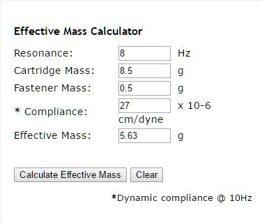

Har ikke noe med saken å gjøre det vel. Dette er hva kalkulator anslår om jeg oppgir observert resonanse 7Hz. Disse kalkulatorene med sine to desimaler er latterlige da de ikke tar hensyn til massens fordeling.

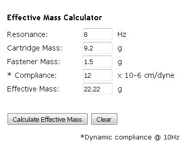

Jeg får ikke det samme som deg, forøvrig.
Når jeg puncher inn 8Hz og verdiene DV oppgir for min PU og skruer (gjettet på skruene) gir kalkulatoren drøyt 22g effektiv masse:
Nå bare gjettet jeg på 8Hz, siden jeg ikke har fått testet enda, men jeg ser at bare 1Hz opp og ned i oppgitt resonans gir kjempeforskjeller i effektiv masse, så å prøve å bruke resonansen man får ved å lytte til testplata er kanskje ikke så mye verdt likevel.

27 um/mN ettergivenhet? Virkelig? Det er jo ekstremt mykt.

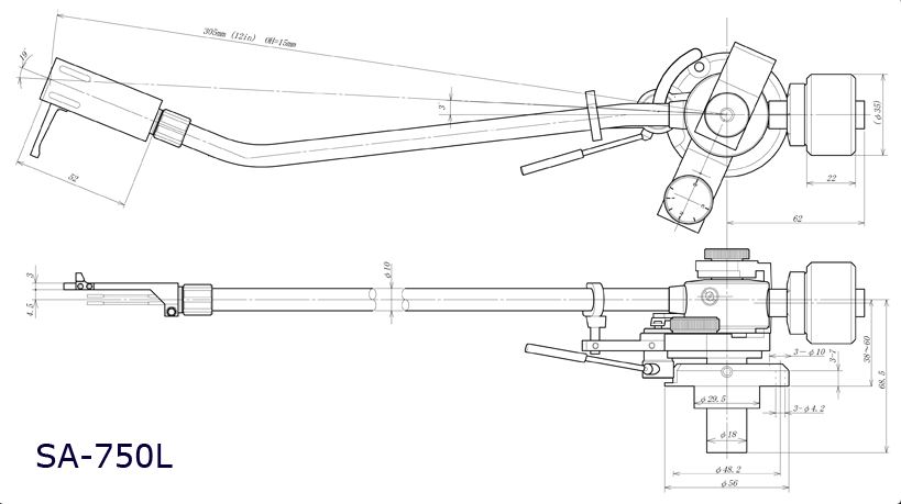

Usikkerhetene her er vel stort sett armrørets masse og plasseringen av tyngdepunktene. Jeg har mer enn litt lyst til å lage en 3D-modell for å estimere tyngdepunktene bedre. Veggtykkelsen i armrøret er det det står på, egentlig, ellers er det meste kjent:

Lurer på hva armrøret egentlig veier.
Er det et tynnvegget stålrør? Har aldri reflektert over materialet. Merkelig nok, kanskje. Hvis det er et ca. 250mm langt stålrør med 0,5mm veggtykkelse på 12" armen, veier det ca. 30g. Er veggtykkelsen 1mm, veier det samme ca. 55g.
Skulle det være aluminium, er vi nede i drøyt en tredjedel av dette.
Kanskje dette er en betydelig feilkilde?
For 30g blir bidraget til den effektive massen nede i snaut 4g, så da blir i så fall totalen rundt 17g.
Nå blir jeg litt mer usikker igjen, kjenner jeg. ;)
For mange ukjente variabler her!
