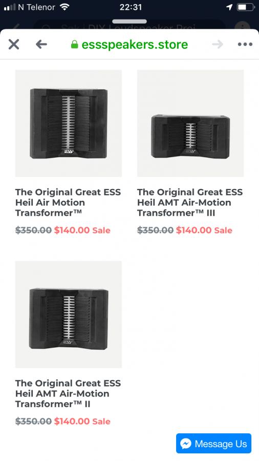

Bruk jetcarrier til frakta over dammen - det blir mye billigere. Da får du amerikansk adresse.

Dro i avtrekkern på et par av disse - frakt ble 450kr hos JetCarrier.

La om litt til å bruke flyfrakt istedenfor båtfrakt.
Total regning fra Jetcarrier 1506kr, hvor av 800kr for frakt og håndtering og resten er mva.

hva slags bygg skal du benytte de i Fenalår? er disse gode gode nok til å benyttes som diskant i et horn bygg?
hvordan står de seg sammenlignet med en BEYMA TPL-200

Dette er stamfaren til AMT-diskanter som Beyma TPL150 og diverse Mundorfer.
Det er jo noen som har bygget horn på disse (dvs vinger) - du får grave på DIY audio.
Nå er frekvensområdet på disse (muligens en smule optimistisk) angitt som 800Hz-32kHz. Praktisk sett bør en nok legge delefrekvens noe over 1kHz, og prøve å matche polarresponsen med det en deler til.
Følsomheten ligger allerede på 100dB/1W, og litt begrenset direktivitet.
Jeg tenker i utgangspunktet på en treveiskonstruksjon med 2x12" evnt 2x10" til basseksjon, som deles til 1x8" med denne i toppen. Aktiv deling med dsp.
