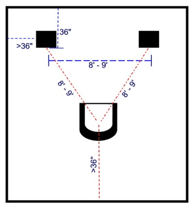

Tenkte i første omgang plassere HT'er der hvor det er mest gunstig mht avstander fra vegger.

Plasser lytteposisjon først. Ut i fra min erfaring fra målinger pleier beste plassering å være enten 30-40% av lengden på rommet fra frontveggen, eller 30-40% av lengden på rommet fra bakveggen av rommet. For hjelp, sett en høyttaler i et hjørne foran og sett på en pink noise i området 20-300hz når du flytter. Dette er for å best mulig simulere en respons du kan høre etter dersom du ikke vil bruke en mikrofon.
Etter at lytteposisjon er plassert for å unngå de geometriske romnodene i størst mulig grad (som et svært vanskelig å lytte seg frem til) så kan du fokusere på plassering av høyttalerne. Om man har sub, fokuset utelukkende på å plassere etter best stereoperspektiv. Har man ikke sub, vil jeg si det er viktigere å fokusere på en god bassrespons uten at stereoperspektivet forsvinner helt.
Men disse oppgavene er svært vanskelig å få til særlig bra uten å måle først. Blir litt som med det tipset om å plassere sub i lytteposisjon og krype rundt på gulvet og finne ut hvor den er best for så å plassere den der. Det kan bli greit, men svært sjelden optimalt om du sammenligner med å sette den ordentlig på plass med måling og timingjustering. Det å holde på slik uten å ha noe som helst referansepunkt bor veldig tungvint og unødvendig.
