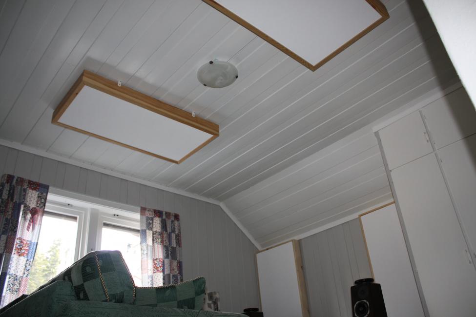

lasse5214
Jeg har skråtak på mitt lytterom. Bak/over ht og bak der jeg sitter.
Har fått mange kommentarer på akustikken og lyden i mitt rom og
det er ikke fordi den er dårlig men fordi den er bra.
Litt usikker på hvorfor da jeg ikke har hatt noen til å måle
i rommet mitt og fordi jeg skifter stereo ca 10 ganger pr år.
Hele etasjen er i tre. Jeg har tynt teppegolv og akustikk plater i taket.
Veggene er også dempet med akustikk plater.
Har prøvd på langs og på tvers. Diagonalt har jeg også prøvd.
Gulvstående i ymse slag og en mengde stativhøyttalere. Med og uten sub.
Best er det i lengderetningen her hos meg.
Det som kanskje er litt dumt er at rommet mitt skulle ha vært 20-25 kvm
og ikke 14 sånn som nå.
Kan liksom ikke gi full pupp uten at jeg får tilbake bassen både i panna og nakken
uansett.
Men det er i og for seg et ikke problem da jeg spiller stort sett rolig jazz.
Lykke til og skråtak er absolutt ikke en ulempe (hos meg)
Kan kanskje legge ut et bilde om det er ønskelig?
Lasse :)

lasse5214
Ok, jeg er redd jeg må ta en liten krypetur til korset. Ikke noe stort men det kan nevnes.
Flyttet anlegget ned i stua og det ble mer åpent og klarere lydbilde.
Om det ble bedre er jeg usikker på. Skal eksperimentere meg fram litt i helga.
Uansett her er bilde av taket mitt i lytterom 1. Har flyttet ned som sagt men har et rom til å teste.
Lasse :)
