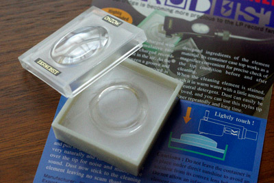

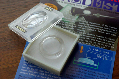

Jeg har i alle fall sett en fra Clearaudio. Ortofon anbefaler vel at man ikke bruker rensevæske. Det er så forskjellig.
Jeg har en sånn liggende, synes den funker aldeles strålende.

Det spørs vel helt på hva den renseveska er :)
Når det gjelder Kleos kommer den med en pakke Lyra SPT i pakken :)
Vis vedlegget 237686

Zerodust saken der er helt fenomenal altså :)

På samme messe snakket jeg med Benz-representanten, som like tydelig frarådet å bruke enhver form for væske på deres pickuper. Jeg benytter Zerodusten som Zomby anbefaler på min Cardas/Benz Ruby, og er veldig fornøyd med den.

Det er sannsynlig at de forskjellige bruker forskjellige typer lim, med påfølgende forskjellig reaksjon på forskjellige typer løsemidler (selv vann er et løsemiddel, ikke at jeg tror det er skadelig i denne sammenhengen). På den trygge siden er vel derfor å følge anbefalingene fra produsenten av den aktuelle pickupen. Men, jeg har aldri sett noen anbefale at man ikke bruker fornuftig tilpassede børster, og dem finnes det en del av. Pass bare på at man aldri skal føre børsten i annet enn vinylens bevegelsesretning. Zerodust er en myk plastpute som nåla senkes ned i, den har en 'klissete' overflate som presser rundt alle sidene av nåla og klistrer til seg løse partikler. Jeg synes den fungerer strålende, og klarer ikke å se noen betenkeligheter med den. Såpass mekaniske belastninger må en pickup tåle. Eneste mulige varsku er at man bør håndtere sakene med forsiktighet.
