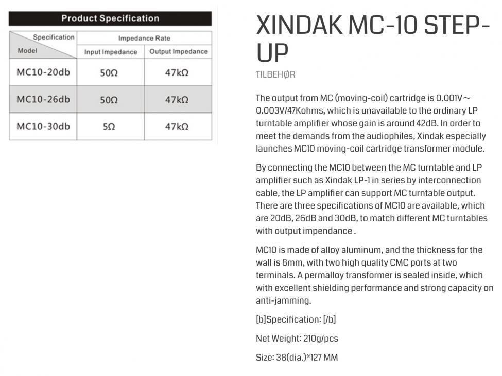

Hei.
Lyra Delos bør gjøre en kjempejobb i en Jelco 12" arm. Bytter du ut "den røde" originalkablen - til f.eks.
en Kimber TAK Cu - kan ytelsen heves ytterligere (med bedre dynamikk og mer linjær mellomtone).
Xindak trafoene er fantastisk gode og et av de klart beste (og minst kjente) kjøpene innen hifi. Men, de
har ingen indre belastning av sekundærspolen, annet enn de 47 kOhmene som du finner i MM-inngangen
i Stealthen. Det betyr at belastningen som pickupen "ser", blir = 47.000 / (20 x 20) = 117 Ohm.
Det betyr at Delosen "ser" en impedanse 18 ganger spoleimpedansen (dempningsfaktor).
Tradisjonel dogme tilsier at pickuper gjennom trafoer skal "se" en belastning 1 til 5 ganger den beveglige
spolens impedans (dempningsfaktor), mao. (6,3 x 1 =) 6,3 Ohm til (6,3 x 5 =) 31,5 Ohm. Gitt at Delosen
trives med høyere (lettere) last enn tradisjonelt når det gjelder aktive innganger (Ohmsk last), kan det
godt tenkes at dette gjelder også med trafoer, så din dempningsfaktor på 18 kan være mitt i blinken...
Men det er værdt å prøve seg med en litt lavere (hardere) last, for å se (egentlig høre) hva som skjer.
Dette bør gi noe varmere klangkarakter, men kan også redusere dynamikken. Så her må man bare prøve...
- Et par .2.700 Ohms motstander i paralell med Stealthens 47.000 Ohm inngangsresistans, vil gi deg en dempningsfaktor = ca. 1.
- Et par 18.000 Ohms motstander i paralell med Stealthens 47.000 Ohm inngangsresistans, vil gi deg en dempningsfaktor = ca. 5.
- Et par paralellmotstander med verdi 22.000 Ohm til uendlig - vil gi deg en dempningsfaktor mellom 5 og 18.
Det enkleste er å lodde eventuelle paralellmotstander på MM phonopluggenes bakside (inni Stealthen).
Hva betyr da at disse SUT 26db er oppgitt til 50ohm, og at 30db versjonen er 5ohm?
Vis vedlegget 486605

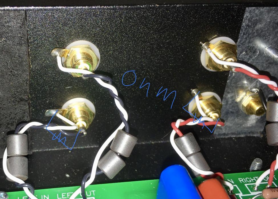

BangBang
25.03.2005
7.282
4.915
Okka by
Når det snakkes om å lodde inn motstand på innsiden av Stealthen.
Menes det slik... omtrent? :rolleyes:
