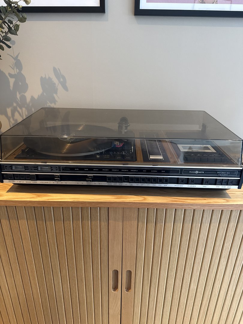

Har en gammel Radionette SM 340 GC. Den får strøm, man hører knitring ved oppstart, men så blir det stille. Ingen lyd fra verken platespiller eller kassett. Har forsøkt å bytte mellom speaker utgang 1 og 2 uten noen forskjell. Det kommer lyd fra selve vinylplaten men ingenting fra høytalerne. Noen som har tips?

Første jeg ville mistenkt var bryterne forran.
Tape, Phono, FM etc.
God sjangse at det bare er dårlig kontakt i noen av disse.
Spesielt TAPE knappen da...

Trykk som en gal på disse knappene. Skyv også volum og balanse frem og tilbake, frem og tilbake.....

Om det ikke hjelper og du ikke har lyd uansett hva du velger av kilde, så kan det jo tyde på at du har mistet drivspenningen til forforsterker delen.
Det er en 14.4Volt spenning som kommer fra transistor Q12 i strømforsyningen.
Om du har hatt lys i indikatorene for Tape, Phono, Mono etc før, og de nå ikke lyser lengre, så er det et tegn på at den spenningen er borte nå.
