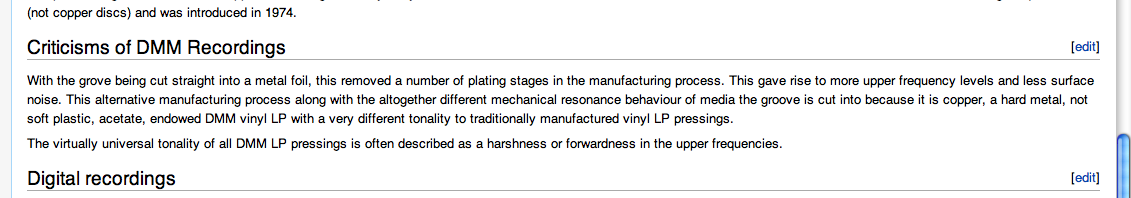

Det kan godt være at en DMM-utgave oppleves som "lysere" eller "skarpere", men det skal i utgangspunktet være den samme lyden, bare bedre. Alle de DMM-pressingene jeg har, både fra Teldec sjøl og andre, og samtlige låter fabelaktig. Målet med DMM var å fjerne noen problemer med tradisjonelle vinyl-pressinger, nemlig pre-ekko og indusert partikkelstøy i den tradisjonelle prosessen:
"The Direct Metal Mastering technology addresses the lacquer mastering technology's issue of pre-echoes during record play, caused by the cutting stylus unintentionally transferring some of the subsequent groove wall's impulse signal into the previous groove wall. In particular, a quiet passage followed by a loud sound often clearly revealed a faint pre-echo of the loud sound occurring 1.8 seconds ahead of time (the duration of one revolution at 33 rpm). This problem could also appear as post-echo, 1.8 seconds after a peak in volume.
Another improvement is noise reduction. The lacquer mastering method bears a higher risk of adding unwanted random noise to the recording, caused by the enclosure of small dust particles when spraying the silvering on the lacquer master, which is the necessary first step of the electroplating process for reproduction of the master disc. As the DMM master disc is already made of metal (copper), this step is not required, and its faults are avoided."
http://en.wikipedia.org/wiki/Direct_Metal_Mastering

Nja, ikke alle har vel et udelt positivt syn som at lyden er den samme men bedre. Mange beskriver lyden som lys og frempå. Men jer skal være enig i at det er noen skiver som låter bra også med DMM-mastering. Men det fins både gode og dårlige. Det som iallefall er sikkert er at teknologien totalt sett er så forskjellig fra Speakers Corner at de vil låte veldig forskjellig.
Her er en annen artikkel fra Wiki;
(merkelig nok samme adresse bare med store bokstaver, men en mye større artikkel)
http://en.wikipedia.org/wiki/Direct_metal_mastering
