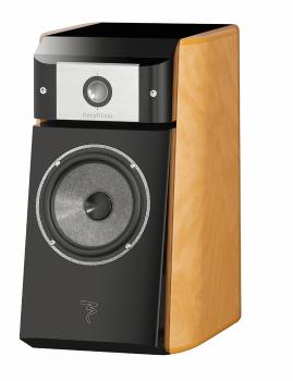

Har fått tilbud om en slik en brukt på Hi-fi huset.
Monitor Audio kommer med en ny GX serie og de har en filosofi som passer meg.

Focalene har en meget rask og nyansert bass. Gir deg ikke noen overdreven bass, men de smeller den ut hvis den er på plata. Akkurat slik det skal være, imo. Hjelper ikke mot dynamikkfattige plater og dypbass får du selvsagt ikke.
Ja, prøv dem først. HiFi huset er nok de aller letteste når det kommer til hjemlån.
