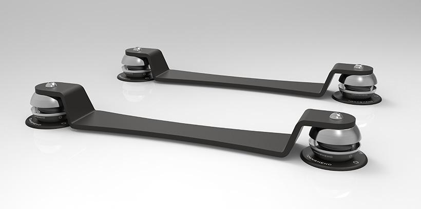

Townshead har noen greier de kaller Seismic Isolation Bars nettopp til formålet du beskriver.
Uansett hva du går for har Syncrolux et viktig poeng når han nevner egenresonans. Det er viktig å være klar over hva man faktisk ønsker å dempe. Jo lavere frekvenser jo kraftigere tiltak må til. Når det gjelder granitten klarer jeg ikke å se hvilken nytten den skal gjøre. Den har jo ingen dempende egenskap. Den kan rett nok fungere som et avkoplende element, men husk samtidig at dersom den først vibrerer tross sin masse så vil den være desto vanskeligere å dempe, nettopp pga. sin masse. Å kontrollere vibrasjoner "by sheer mass" kan være å løpe inn i andre problemer.
