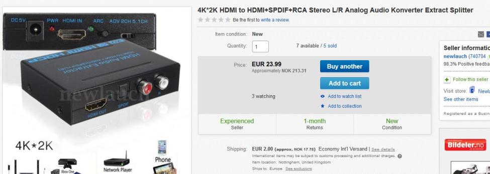

Jeg kjøpte en HDMI -> RCA boks på eBay for å koble PS4 til vanlig stereo forsterker. Funker som ei kule:)

Vanlig ps4 har optisk. Jeg bruker det selv her hjemme i et litt spesielt oppsett. Ellers blir det en sånn boks som er nevnt over her.
