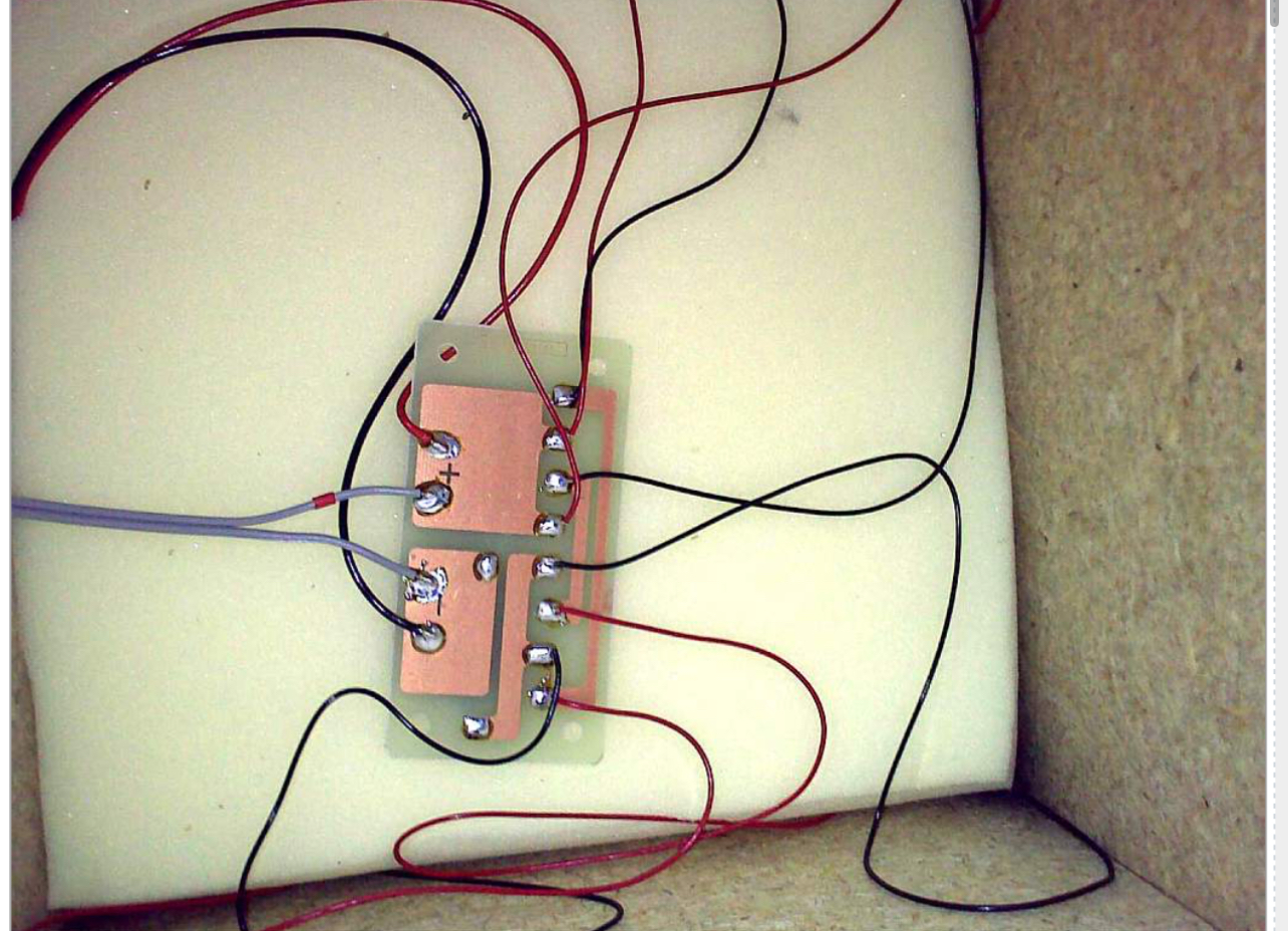

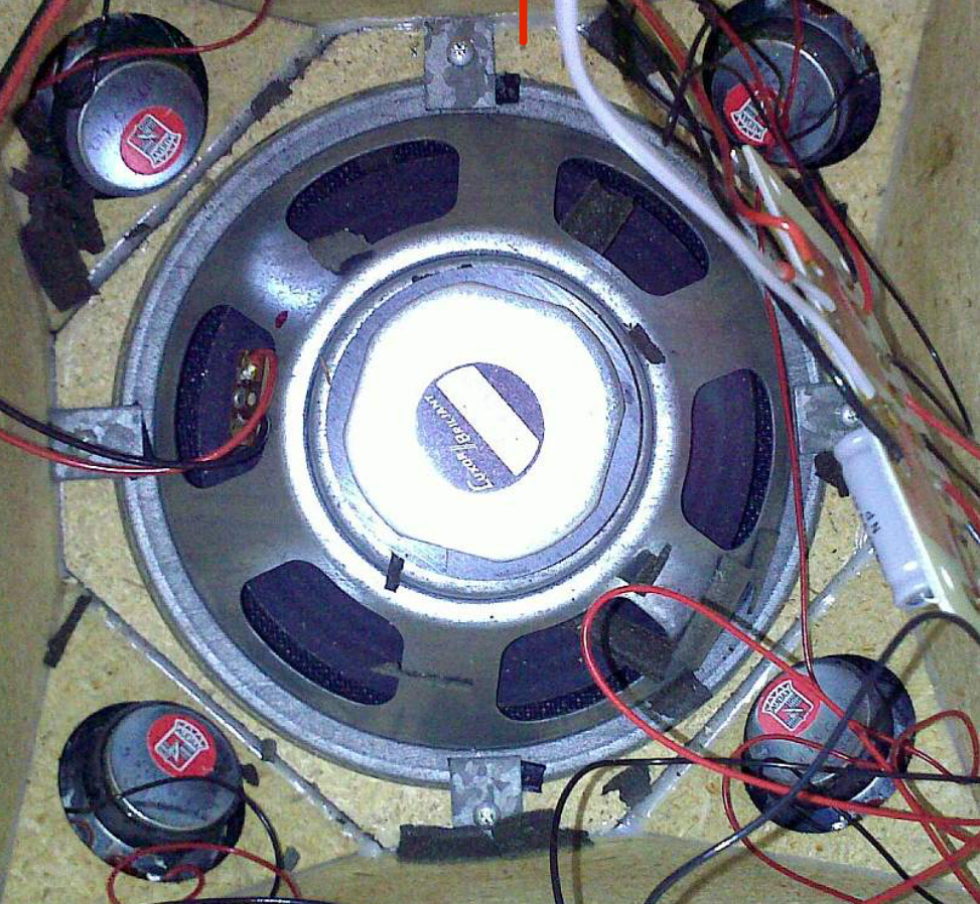

Jeg har etter mye om og men anskaffet meg ett par Luxor Briljant 6831 da jeg elsker designet på de. Men jeg får ikke av grillene på høyttalerne og mistenker at elementene har tatt noe skade av tiden på 50år.
Jeg vurderer å bytte ut all elektronikk og elementer og oppgradere lyden litt, men jeg har absolutt null erfaring med reparasjon/bygging av høyttalere.
Så jeg lurer på om noen har noe kunnskap rundt dette.
Høyttalerne har i dag 1x20cm Luxor bass, og 4x5cm Audax tweetere (tweetere koblet i serie).
Vil det være mulig da å kjøpe en 2-veis crossover i f.eks 8hm, og bare finne noen elementer i samme størrelser og se til at de er på 8 Ohm og seriekoble tweeterne?
Eller er det andre ting å tenke på?

Dei er nok kopla i serie via ein kondensator (som saman med motstanden i kretsen bestemer grensefrekvens for høgpassfilteret),
som faktisk er eit crossover som du seier.

Okei! Sånn jeg har forstått det, så deler en crossover lydsignalet fra forsterker til høyttaleren inn i 2 eller 3 frekvensområder også kobles da elementene til crossoveren. Men kan man da seriekoble 4 tweetere så lenge Ohm’en er lik på alle, uansett hvilken crossover jeg kjøper?
Har det mye å si at tweetere og bass er fra samme produsent?
