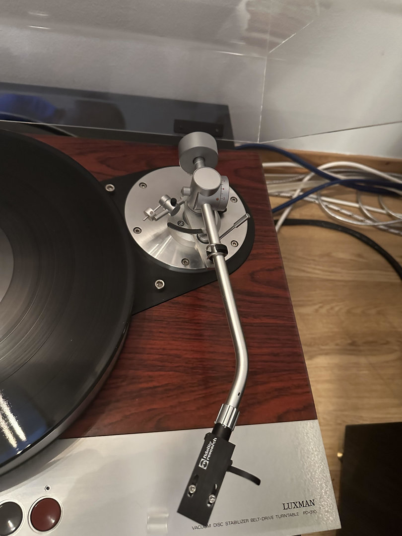

Hei, kan noen si meg hvilken arm dette er. Er det en 64s eller 64fx eller noe annet?

Takk for svar. Står fx på den ifølge eier. Står ikke mk2. Hvordan rangeres den sammenlignet med de andre FR64 variantene?

Den står for øvrig på en Luxman PD310. Kan noen si noe om forskjellen mellom PD310 og PD350?

Takk for svar. Står ikke noe på den ifølge eier. Hvordan rangeres den sammenlignet med de andre FR64 variantene?
Det var den siste utgaven av armer fra FR før det gikk konk.....så langt de kom altså..., lettere enn 64S og derfor mer anvendelig med moderne pickuper; altså medium compliance typer...
PD350 har 9,5kg tallerken mens pd 310 har 3,5kg hvis jeg ikke husker feil ? borsett fra det er de bare forskjellige av utseende, har hatt begge og tyngden på tallerken utgjør en forskjell lydmessig i favør pd350, mer kontant dypere bass og lavere støygulv

men hvordan ser man forskjell på fx og fx mk? Headshellet på denne ser også litt større ut en de jeg ser på nett
fx mark 1 er kun levert i sort, mark 2 kun i sølv, det originale headshellet heter RS121, det som sitter på den på bildet heter RS141 tror jeg og er lettere
