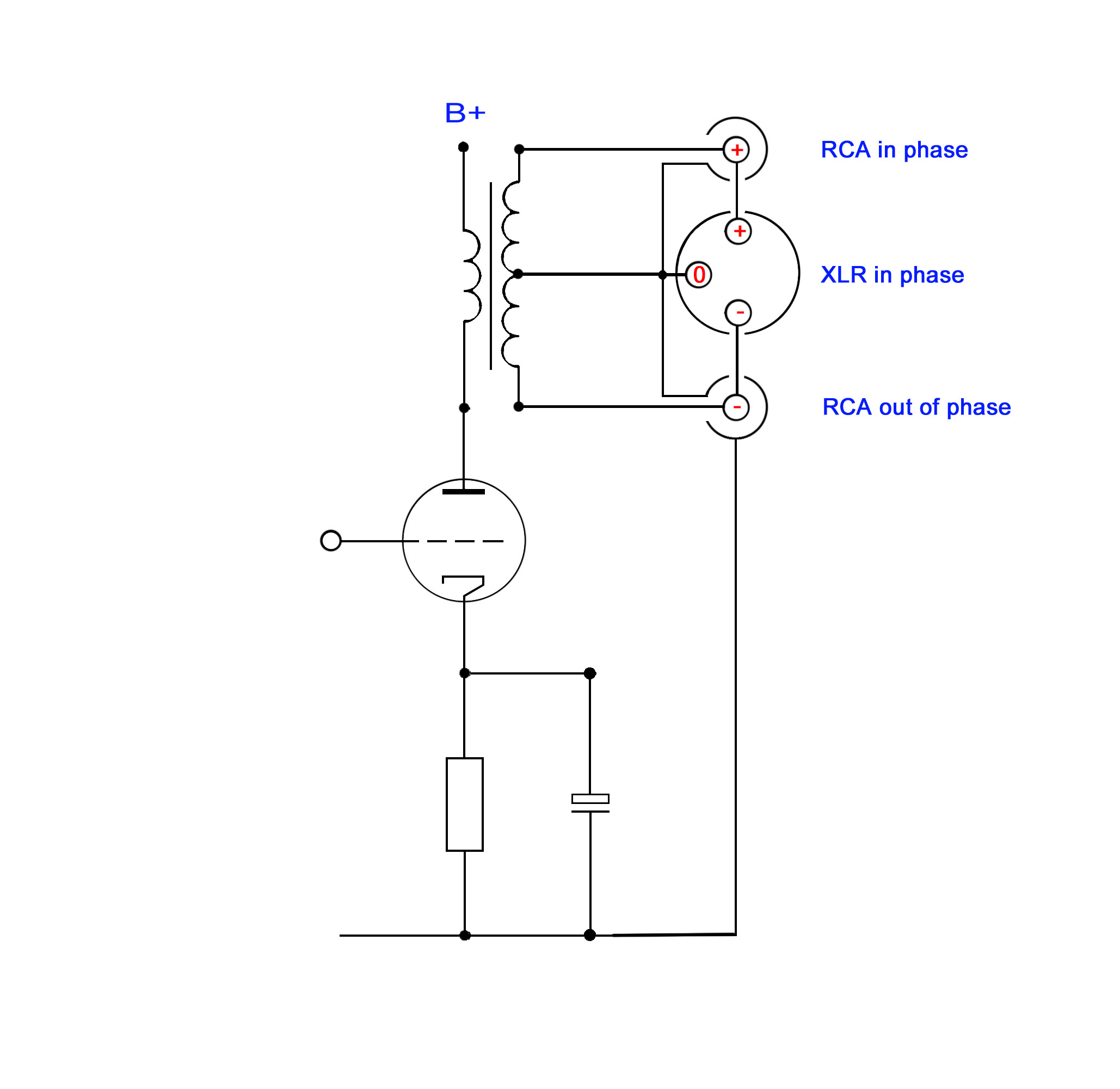

Hei.
Trafoer har jo en del fordeler da;
- Som nevnt kan du kjøre balansert fra single ended.
- Du kan få faselinjært utgang (RCA eller XLR) fra en
faseinverterende forsterker - som forsterkere med
odde antall forsterkersteg (1, 3 osv).
- Videre kan du tilpasse gain og impedans avhengig av
benyttede viklinger.
- Du kan unngå koblingskondensator på utgangen.
Dette bringer oss selvfølgelig til den evige diskusjonen;
hva låter best av trafoer eller kondensatorer.
Svaret på det ligger selvfølgelig i valget av trafo eller
kondensator. Jeg kjenner ikke til de omtalte Lundahler
så jeg har ingenting å bidra med der. Det har kanskje
noen av de andre som sverger til trafokoblede linjetrinn?
Gunnar Brekke

Med referanse til Gunnar Brekke sin tegning:
Kan en transformator koples slik, eller skal den oppfattes som forenklet?
Hvor «høyt» arbeidspunkt tåler den eventuelt?
Tanken er å kjøre en utgangen med linjenivå i klasse A fra enkel strømforsyning.
