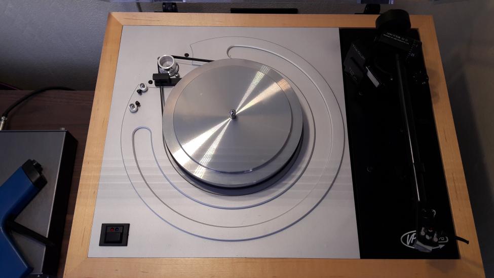

Har en LP 12 hvor jeg sliter med å få belte til å holde seg midt på. Ved oppstart går belte ned og subber borti før det stabiliserer seg og holder seg der
Har prøvd å justere skruer, en slakkes og den andre strammes i meget små justeringer men beltet holder seg ikke sentrert
Har Tiger Paw Tranqulity montert
Bruker å gi platter litt starthjelp og da går det bra
Strømforsyning er en Mose\Hercules outboard
Hva kan gjøres utenom å justere motorhjul?

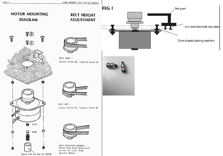

Høres ut som du gjør det riktig. Har du sjekket at motoren er festet med de 4 konene som vist på bildet. Om de mangler er det ikke så mye man får justert.
Vh GunnarS

I noen tilfeller har noen strammet den ene bolten for å tilte med så hardt, uten å løsne den andre, så plata på motoren har bøyd seg. Da får du ikke tiltet motoren korrekt senere. Har du sjekket dette?
Ellers så er tipset til GunnarS godt.
