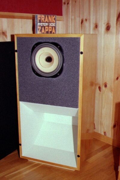

Et par slike elementer kommer snart hjem til meg.
Er usikker om det er pm2c eller pm6c. Står ingenting på dem, men sleger sier det er pm6c, størrelsen antyder heller pm2c.
Er det noen som har tips om hva jeg kan bruke disse til?
Forslag til en ok kasse.

Eg har til no vurdert mest baklada horn då eg har skjønt at c serien til Lowther passar godt med denne typen horn.
Eg er vel i utgangspunktet på jakt etter eit horn som har litt bass, sjølv om eg veit at dette og vil kreve størrelse. Desverre har eg ikkje plass til Hedlund, Hedlund trur eg er den beste høgtalaren eg har høyrt.

De aller fleste bakladede horn beregnet på Lowther gir i praksis kun bass ned til
70-80Hz eller så, og så noen resonanspukler under der slik at det høres ut som om høytaleren gir bass. Derimot er Lowthere IMHO fine til mellomtone, hvis man kutter rett under 200Hz eller så. Monterer man Lowther-elementet på en åpen baffel er mulighetene til stede for å oppnå en fri og dynamisk mellomtonegjengivelse.
Dette med 70-80 hz er i beste fall en sannhet med modifikasjoner ;)
Har ikke hørt mye Lowther, men de jeg har hørt spiller lavere.
Hedlund gjør det, disse plassert i et hjørne spiller ganske puchy og juicy spør du meg. Har aldri savnet bass i disse.
