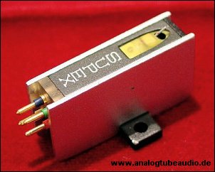

Har lenge brukt Clearaudios Basic symetry med meget tilfredsstillende resultat på en Gamma-S med 0,5mV uotput.
Med min nye "Koetsu" med under 0,2mV må det rett og slett skrus for mye på volumknappen, med det resultat at støygulvet selvfølgelig heves tilsvarende. Må jeg ut og skaffe en ny RIAA som takler dette, eller kan man bruke et par små nette og støysvake step-ups før omtalte MC-Riaa. Normalt brukes jo step-up trafoer i kombinasjon med MM-inngang. Basic Symetry har automatisk tilpasning til pick-up.

Det er en Supex med 0,18mV ut.
Det er netopp impedansen som er auto-tilpasset på min symetry, så det er for mye gain jeg er bekymret for. Men kanskje man bare skal prøve. Er det noen som har anbefalinger på step-up trafoer? Tenker selvfølgelig da først og fremst på typer med lite gain, men derimot så tyste som mulig.

Matematikken rundt dette er helt gresk for meg. Men ut fra svarene ser det ut til at det er impedansen som er bøygen. Alle de trafoer jeg har sjekket ut har en ratio på fra 1/10 opp til 1/20. Vitsen er jo å få utgangssignalet så høyt at man kan bruke en MM-inngang på 47Kohm
På min Riaa er det gjentatt 3 steder at den kun er beregnet for MC. Da jeg kun har linjetrinn på min Kairn Pro, og ikke har lyst å investere i både trafoer og MM-RIAA, blir alternativet en oppgradering på MC-RIAA.
Kom igjen, hvilken er den rette for mitt oppsett.

Supexen er en flunka ny SD909 og min "egenkonstruerte" REGA med en kampvegt på 20Kg pluss blir værende. Det jeg egenlig etterlyser er noen som kan anbefale en god men ikke svindyr MC-riaa som klarer 0.2mV

0,5mV på min Gamma-s/Basic symmetry er absolut levbart. Volumanvisning 40 på linjeinngang (CD) tilsvarer ca. volum 50-55 på inngang fra Symmetry. (skala fra 0-100) Med 0,2mV er det subjektive samme nivå på ca 70, og da blir det en del grunnstøy på stille passasjer.

ClearAudio RIAAen har spec. for SN på bedre enn 80 dB (uvist under hvilke betingelser). Forskjellen fra 0,5mV til 0,2mV er kun -8dB. Dvs dersom verden var enkel, og referansen for SN var 0,5mV inn, så vil SN med 0,2mV inn gi et SN på 72 dB som vanligvis er mer enn nok (EXPen har et SN på rundt 60-70dB ref 0,5mV sist jeg så på den, dvs. trur eg). Med 0,2 mV ut av PU så er det en svært god mulighet for at kilderesistansen i PU er den begrensende faktoren for oppnåelig SN (jeg kjenner ikke til «typisk» spoleresistans for Koetsu), f.eks. en Ortofon MC25 som jeg har selv som har spec for output på 0,5mV og en kilderesistans på 6 ohm, har et «best case» SN på omlag 82 dB ex. RIAA EQ (det blir bedre med RIAA EQ), eller omlag 74 dB rev 0,2 mV. Med en typpisk kilderesistans på f.eks. 40 ohm degraderes dette til hhv. 73 dB for 0,5 mV og 65 dB for 0,2 mV. Et tilleggsmoment vedr. høyere spoleresistans i PU er at systemet blir noe mer følsomt for innstrålt støy. Det eneste poenget mitt er at det er meget mulig at støyytelsen du har er «as goog as it gets»; og det hadde vært kjekt å vite litt mer om spec for Koetsuen din.
En mulig eksperimentell løsning kunne ha vært en steup-trafo på omlag 1:3, utfordringen er å finne en trafo som har tilstrekkelig lav spoleresistans på primærsiden slik at denne ikke unødig påvirker resultatet. Generelt sett er det tildels svært vanskelig å lage elektroniske forsterkertrinn som håndterer µV spenninger med god SN, de beste OPAMPene - AD797 - klarer i sammenlikning et «best case» SN på omlag 70dB ref 0,5mV, eller 62dB ref 0,2mV. Merk: alle SN beregninger er basert på flat frekvenskurve dvs. ex RIAA EQ, og 20 KHz båndbredde.

Her er spec`en
Supex SD 909
MOVING COIL
Frequency Response: 10~50,000 Hz
Output Voltage: 0.2mV (1 KHz /3.54 cm/sec)
Channel Separation: 27dB
Channel Balance: - 0.5dB
Impedance: 2 ohms
Tracking: 1.8 grams
Compliance: 9.0X10-6 cm/dyne
Weight 10.5 grams
