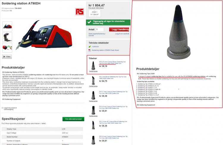

Tror denne seiler opp som favoritt: | Soldering station AT90DH |

Kjøp ikke At 90 DH. Tror detb er en udgået model. Jeg kan ikke finde nye spidser til min. Desuden opfører den sig mystisk. Ellers en kraftig sag.
Hmm, er du sikker på at vi prater om det samme produktet, ref. vedlegg?
Eller er det noe her jeg ikke forstår?

EDIT: RS drar en frekkis i spesifikasjonene. Det er sant at stasjonen drar 90W fra nettet, men den dytter bare 60W ut i loddespissen.
EDIT2: Ser du holder til i Trondheim. Ta kontakt så kan du få prøvd både PS-900, METCAL-5000 og "vanlig loddebolt" før du bestemmer deg.

Heisann
Takk for mye veldig bra input fra folket her.
Tror nok jeg kommer til å gå for PS900 fra OKI/Metcal - synes det virker som et lovende system.
Denne altså: https://www.elfaelektronikk.no/elfa3...6-90&toc=19658
Burde jeg bestille med noen ekstra spisser, eller vil den som er med holder for all praktisk bruk?
