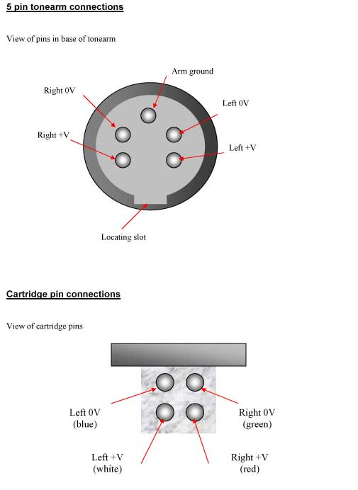

Skal skifte ut fra Rca kontakter til 5-pins Armbase DIN på Armbaseledningen (Phono kabelen)
Noen som har enkel skjematikk for dette de kan dele? (Hunnkontakt sett fra loddepunkt)
Gjerne beskrivelse mtp jord. (Skjerm/kontaktjord)

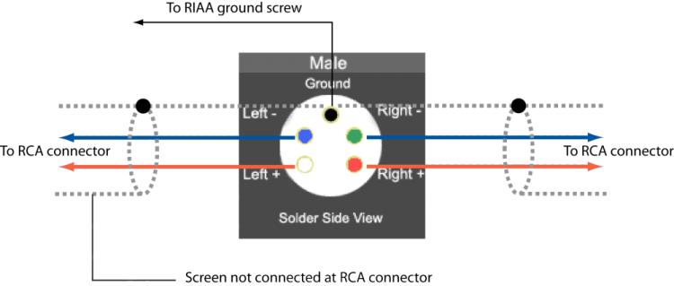

Takk LMC.
Man bruker kun Left+ og Right+ på senterpin på Rca?
Hva gjør man med Left 0v og Right 0v?
Hvordan anbefaler du jordingen.
Både ytre skjerm av kabel og jordleder sammen på Armjordingen?
Og samme i kappen på Rca plugg? (På mottaker siden på andre Xlr/rca kabler har jeg kappet ytre skjerm etter anbefaling)

Rød er senter på RCA, blå er skjerm. Ellers vil du kortslutte signalet fra pickupen.

Det er toleder kabel med skjerm som skal brukes iht tegninga. Rød pil skal til senter og blå pil skal til ytterkappe på RCA. skjermen skal kobles til på pluggens ytterkappe, og ikke mot armen. Egen jordkabel fra spiller til phonotrinn.

Hmmm, da må jeg gå over loddingen igjen.
Gjorde som dere skrev her nå. Men ingen lyd :(

Hvis du har vanlig phonokabel med enkel senterleder og skjerm så skal altså pluss på senterleder og minus på skjerm, i begge ender.
Og jording føres da med egen ledning mellom platespiller og RIAA forsterker.
Har du to senterledere som på tegningen over (typisk XLR eller mikrofonkabel) så skal rød til pluss og blå til minus og skjermen kobles til jord.
Hvilken ende skjermen skal kobles i har du allerede fått to forskjellige svar på her i tråden, en fra tegningen og en fra Fenalaar, velg selv:)
