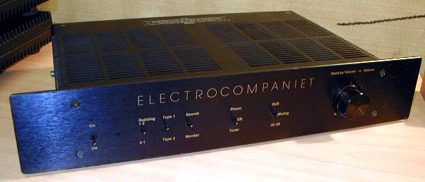

Forforsterkeren er en Electrocompaniet EC1 med innebygget MC Riaa'n - heter'n kanskje EC1 MC da... ???
Jeg har lånt forsterker'n og har sålangt bare den siden av instruksjonen.
