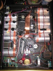

LMC Borderpatrol mono 300B

utgangen ser litt "sølete ut" men det er fordi jeg styrte og breadboardet en del før jeg fikk det støyfritt..dvs 200mvac, det tysteste Audiomix har målt på et rørtrinn!
det er lagt mye omtanke i layout og der ligger halve løsningen
imo

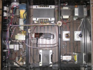

innhold psu:
til venstre:
glødeseksjon med separate trafos for driverør,300B og superreg samt en ferrit for 300B glød og choke for 300B glød samt ledig choke og filtrering for driverrør ved dc drift
i midten:
300b trafo gz37 likeretter og 300b 1e choke,samt rele koblet til bias for gz37 glød
til høyre:
separat bias og driverrør trafo ,ez 80(bias) og 81(b+) likerettere med første choke trinn
innhold utgang:
øverst venstre:
2dre biaschoke
solen 100uF/630vdc metalcan for b+ driverrør med andre choke og superreg
midten:
bias filtrering 3 solen sett undenifra.Hørning OPT, diverse metere etc
høyre:
b+300b med solen og 2ndre choke ,IT og gitterchoke
chassis utg er Plitron,Canada
chassis psu er modulært rackchassis fra BUD Industries USA,ventilert alle veier
totalvekt ca 50kg per side jevnt fordelt
thats it tror jeg

rama
biskopen av holmlia
09.06.2003
15.828
21.795
oslo
jepp, de er faen saa raae, de der.
faar jeg spoerre om hvor mye det har kostet i tid og penger aa bygge dem, lmc?
LMC
03.08.2006
25.458
14.787
Drøbak
48
tid: noen måneder men det er en litt diffus prosess som bare baller på seg
jeg kunne ikke noe spesielt om rør,layout m.m så lærekurven var bratt og brutal(450vdc 3mndr etter hjerteinfarkt! ::))
penger: noe over 90 K tror jeg det endte på
men jeg har spart mye penger på all byttingen jeg har sluttet med
imo
LMC
Du bommet med en faktor på 1000 LMC.
Det er ikke mer enn 200µV "residual" på utgangen.
Alt 230 = µ :)
LMC
03.08.2006
25.458
14.787
Drøbak
48
seff! du har rett Hans

200 ?????
Fanden!!!hvordan fikk du til det?
LMC
03.08.2006
25.458
14.787
Drøbak
48
layout
dc på ene siden ac på andre
jording
stjernejord for psu og for signal
mye jern
