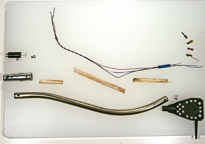

Har bytta kabel i ein SME 3009 serie ll. Brukte kabel frå van den hul. Trikky å lodde på pickup-kontakter men sett ein tanpirkar i kontakta og lodd i vei. Gjekk greit å dra igjennom tonearmen. Dra inn nokre sytråar ekstra når du drar ut dei gamle kablane slik at du har nokon i reserve om noko skulle gå galt.
På Serie lll slit du nok litt pga. at hele tonearmen er utbytbar slik at du må byte kabel i tonearmsrøret og basen kvar for seg. Dette ville eg ikkje ha begynt på.

Ja bare det å bytte ledningene i selve armen på en series III er meget intrikat. Inne i armen ligger en U formet balsalist som er meget pirkete å få ut, og enda mere pirket å få inn en ny. Det er mye små deler, og det kan være vanskelig å få løst.
