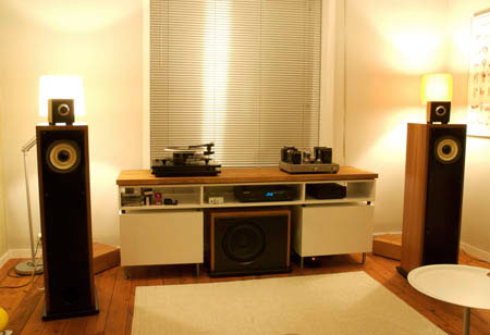

I fjor kastet jeg meg ut i et prosjekt med et par høyttalere etter tegninger fra Martin J. King.
en ML TL Konstruksjon basert på Lowther DX3.
Jeg ble meget fornøyd med disse. Fulltoner er morsomt!

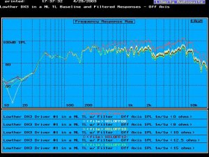

Hele tiden har jeg også savnet litt helt i toppen.
Lowtherene kutter ganske raskt etter 10-13 kHz og det er for lite.

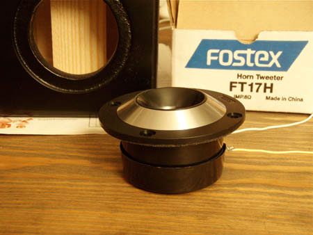

Jeg fikk tak i noen horndiskanter fra Fostex.
Ikke dyre greiene, men sikkert helt OK. BD-design i tresko-land leverte kjapt.
http://www.bd-design.nl/contents/en-us/ft17h.pdf

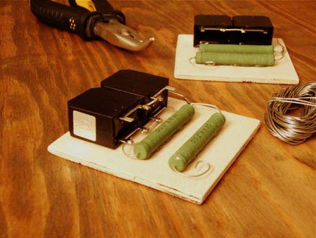

Jeg var litt bekymret for at diskanten skulle ta overhånd, så jeg valgte å dempe dem 7db
Det burde være på den konservative siden....
Med en kondis eller to på tilsammen 1,47 skulle de i teorien deles på ca 13,5 kHz

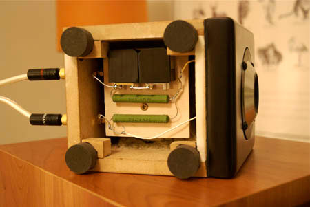

Så var det bare å montere i kabinettene som jeg har brukt uforholdsmessig lang tid på på å lage, for at de skulle
matche høyttalerene. Mdf med finér
Det ble ikke så verst, selv om det ikke ble renere og mer stilfullt utseendemessig.

Mye mer luft, bedre detaljer, plasseringen av instrumentene er knall bra.
Mens den overfokuserte dsikanten som jeg fryktet finnes ikke.
