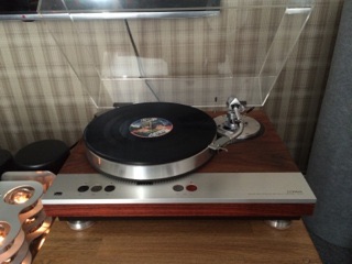

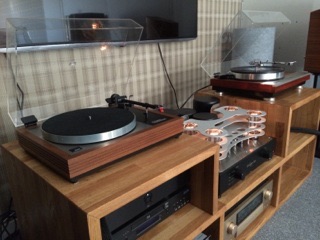

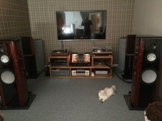

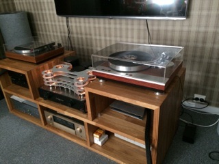

Glemte helt at du gjerne ville se noen bilder Gunnar:)
Jeg er ingen fotokunstner, så her er det iPhone og lyset som tilfeldigvis er der som gjelder, men tok noen bilder i alle fall :)
