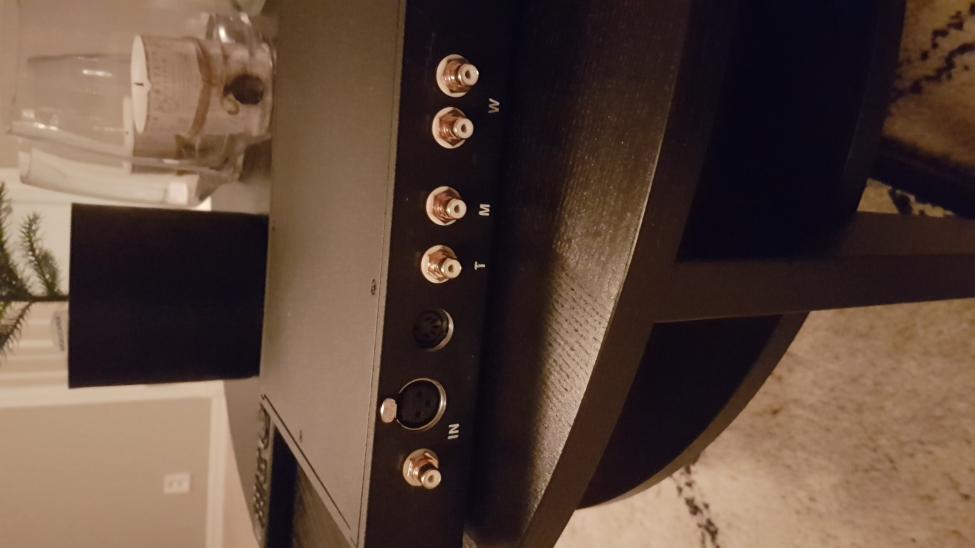

    Har nå tatt spot-måling av ASP, alle verdier var fine.
    Har også byttet ut de dyre balanserte signalkablene, som var endel sølv i. lyden ble mykere.
    Er fortsatt ikke helt overbevist av lydkvalitet, så jeg skal etterhvert prøve med annen forsterker.

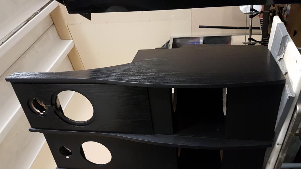

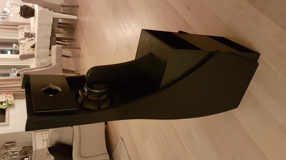

    Legger ut noen bilder av orion.
    Greide ikkje snu bildene, men legger de ut likevel :)
