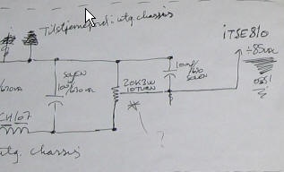

Det er vel det her du sikter til (tipper jeg). Med et 5k pot tipper jeg at 3w blir i snaueste laget. Gå for 20k og 3w.

Det er nok ikke helt slik det skal se ut.
Motstandsrekka som utgjør spenningsdeleren er på 1.5k + 5k (det er dette som er tema) + 12k. Det usikre er total spenning over total motstand. Mulig jeg har vært forsikting med et anslag på -120V. Selv om det er plenty til et 300B så vet en aldri hva en konstruktør kan finne på ;)
Det er Erland sitt skjema . Jeg tror han vil holde det for seg selv inntil videre.
