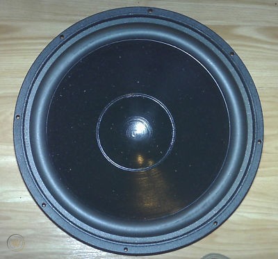

Jeg skal lime nye skumkanter på Seas 33F-ZBX basselement.
Skumkantene som jeg har kjøpt er litt for "flate" så de ligger ikke helt ned til konen.
Limet må derfor klebe godt og holde skumkanten ned mot papirkonen før det tørker.
Har noen tips til lim som kan kjøpes på butikk i Norge?
Håper jeg slipper på Ebay for en skvett med lim
Bilde av element funnet på nettet. Her ser det ut til at skumkanten er lagt under.
Originalt var skumkant limt ned på papirkon.
Er det et problem å legge den under papirkon i stedet for oppå?

Seas 33F-ZBX Schaumgummi Sicken Reparatur Set high quality foam rings 315 fra Ebay
Selger var sicken4you
Ikke helt fornøyd med passform.

Pekaill: Vanskelig å få til å sitte, eller hva er galt med dem?

Tror jeg kjøpte fra samme person for noen år siden. Opphengene var klippet til for hånd i ytterkant for å matche dimensjoner (Seas 11F-M), men var for tykke og stive. Sleit også med å få dem til å sitte, grunnet vinkelen mot membran. Det er litt enklere å få til med mykere oppheng, men dessverre angir de fleste selgere/forhandlere kun diametermål, og ikke parametre som stivhet, tykkelse eller masse.
Om oppheng limes på forsiden eller baksiden av membranen, har mest kosmetisk betydning på elementer av denne størrelsen. I mellomtoneområdet vil imidlertid konveks/konkav montering gi ulik frekvensrespons. På elementer med kort lineær slaglengde, bør man dessuten være svært nøye på at svingspolen får riktig hvilestilling, og da kan monteringen av opphenget påvirke resultatet.
Når det gjelder lim til skumoppheng og papirmembraner, sverger jeg til det vannbaserte limet som selges hos www.speakerrepairshop.nl, da det holder seg mykt og føyelig etter herding (har også brukt det til Edge-coating med hell). Europris-varianten har jeg ikke vært borti, så meld gjerne fra hvordan det går! 😀
