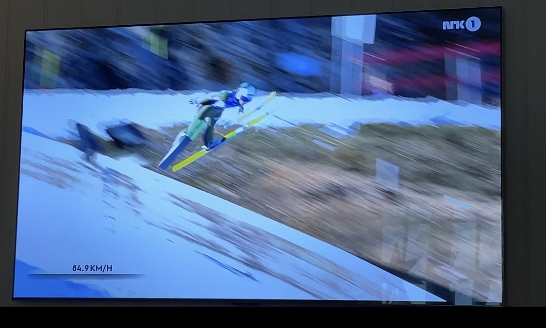

Se på venstre ski på dette bilde.
Veldig ofte så klarer ikke det ene skiet å følge med på raske bevegelser.
Går det an med noen justeringer for å få vekk dette?
Vis vedlegget 983310
Du har kun 60 Hz ved bruk av tv box, bruk app i tv for å få 120Hz
Eventuelt prøv cinema movement ,eller natural movement på bildeinnstillinger.

Ved å skru av Truemotion så forsvinner støy rund skia på skihopp. Er Skihopp og Formel 1 jeg synes dette har vært et problem, fint å endelig finne det ut:)
Takk det er nyttig å vite, er det kanskje greit å ha dette av på sd sendinger generelt?

Ja tror ikke det er noe poeng å ha denne på.
Ser på nettet at mange anbefaler å skru av denne. Hos meg er den til mer irritasjon en glede.
