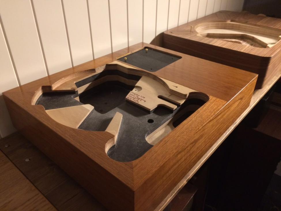

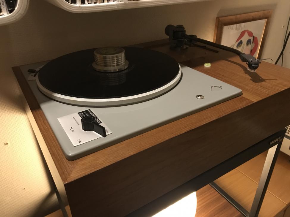

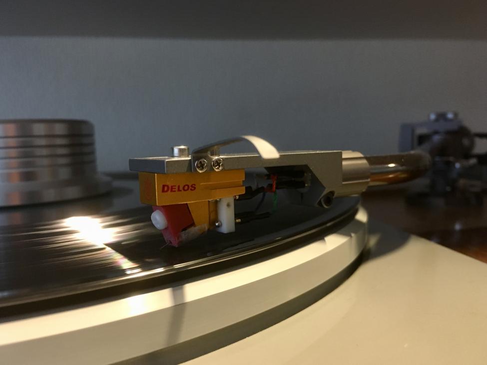

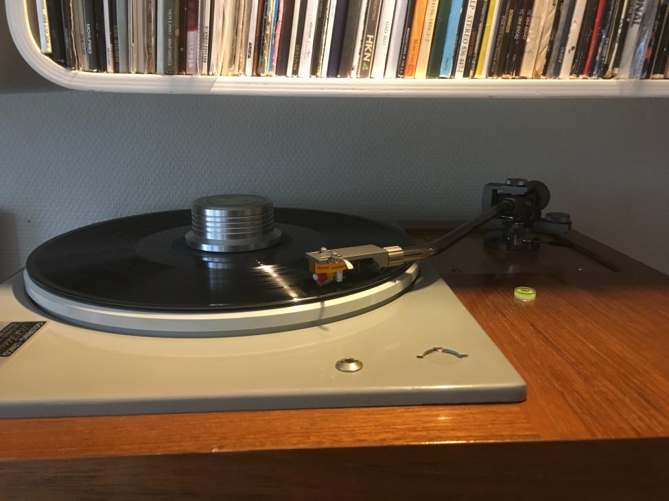

Jeg har speccet opp en Goldring Lenco - GL59. Dette er vel strengt tatt samme drivverk, men uten arm.
Denne spilleren har fått nytt spesial tilpasset plinth fra Analog Hifi, mellomhjul, thrustpad, og keramisk lagerkule fra italienske Audiosilente. Satt opp med en Jelco 12” arm, og Lyra Delos pickup.
Dette spiller rett og slett grisebra. Så det er et veldig godt utgangspunkt.
Har også sett L70 med originalarm og nytt tungt plinth. Og det ser ut som at en Denon 103 er knall i den armen.
Mitt drivverk er beholdt i originalt utseende og farge. Føler at jeg har et klenodium i hylla.
Men selve verket er også dempet med bitumen for optimal stivhet og demping.
