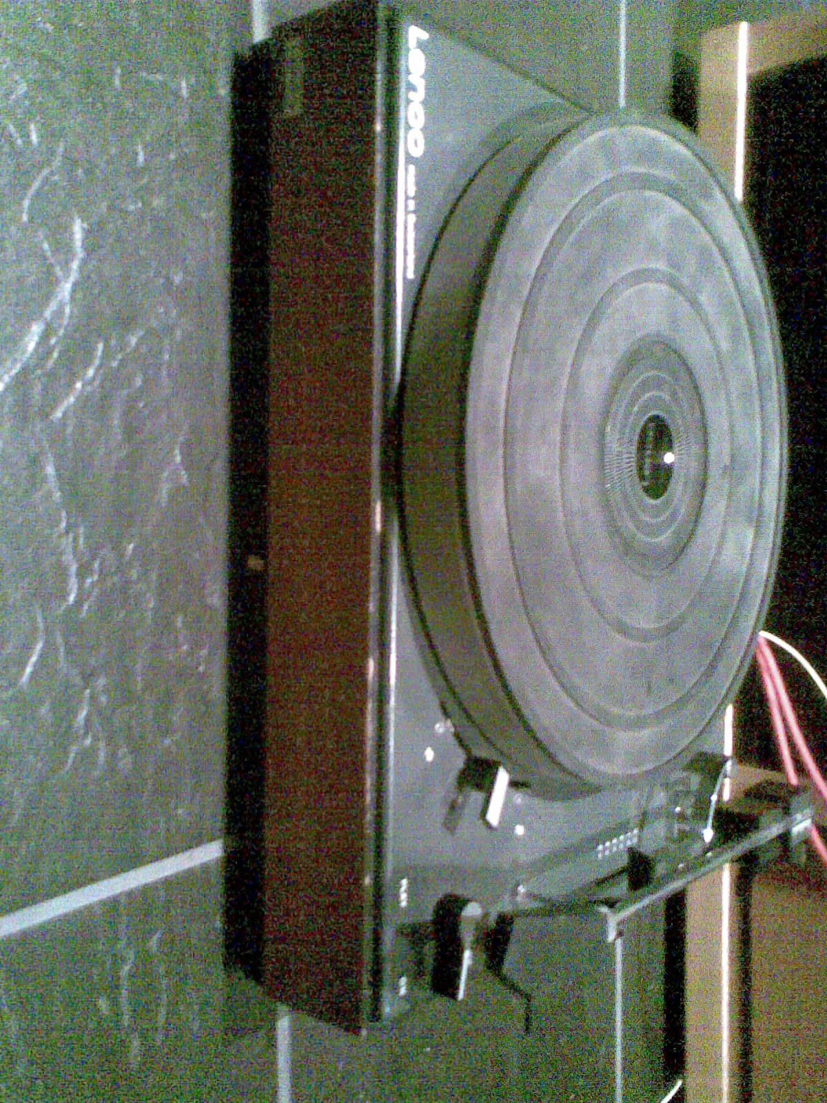

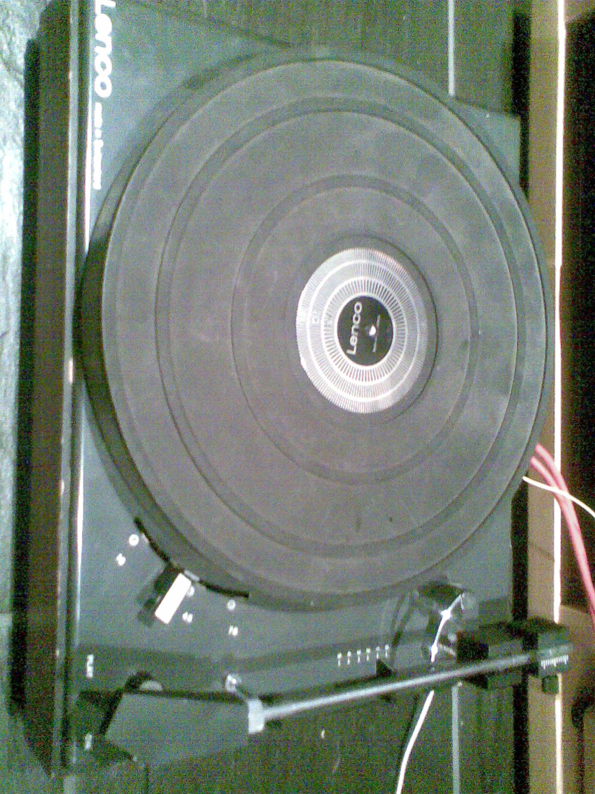

Fant denne på en bruktbutikk. Brukte ettpar timer og ny olje i brønnen og ny grease i motorlageret. Støyen forsvant og Shure pu,en fikk en "ny" stift. Låter bra.
Ny plint vil bli laget etter hvert som jeg får mer tid.

Lenco B52 var en av Lencoene med lett platetallerken. Jeg bygde om en slik for en tid siden, blant annet nytt plint. Jeg skiftet også lager og tallerken.
Du kan jo lese denne tråden på Norsk Hififorum.
Der står det litt om ombygging av en Lenco B52. Du finner også mengder av informasjon på www.lenco-lovers.com.

Den så veldig fin ut Trond Kjetil !. Å så med 309 arma da gitt!
Hadde tenkt å snu driverket 90 grader i et nytt plint , slik at jeg får plass til armbord og dermed mulighet for å prøve flere armer.
Har noe eik liggende som jeg hadde tenkt å lime sammen til et nytt plint.
