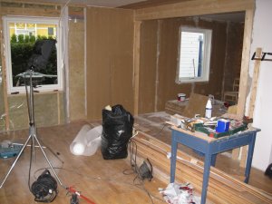

Da er prossessen i gang for å endelig skaffe tilveie et eget rom for hifi og hjemmekino. Har kastet ut leieboeren (han flyttet selv) og bygger om leiligheten til hobby. Dette byr på følgende oppgaver:
- fjerning av bærevegg og inn med limtrebjelke
- flytting av vanlig vegg med dør
- ventilasjonsanlegg
- alle vegger får dobbelt lag Gips Robust med panel utenpå. Alle spalter fuges.
- Tak er fra før en lydhimling. I tillegg vil jeg senke himlingen og legge inn 30 mm Rockwoll plater med trespiler og filt. Dette medfører delvis åpen himling med spalter mellom spilene.
- Lydvindu
- Verandadør fjernet
- Dør med lydspec 35 dB
- Egen kurs PR 6 kabel
- kabler til 6 kanals surround trekkes i tak
- Omlegging av det elektiske anlegget
- Utstrakt bruk av Rockwool dempematter.
Rommet blir L / U formet siden det står en pipe litt dumt plassert. Ca 35 m2. Hovedbruken vil bli 2 kanals hifi, men skal inn med 6 kanals kringlyd, prosjektor og 2,6 m motorisert lerret.
Koste pæng....
Skal legge til flere bilder etterhvert.

Legger ved en enkel illustrasjon på hvordan jeg planlegger rommet. Som dere ser er det demping av første ordens reflekser fra sidevegger. Hifihøytalerne blir plassert tett på sidevegg for å skaffe bredde.
Mottar gjerne kommentarer.
