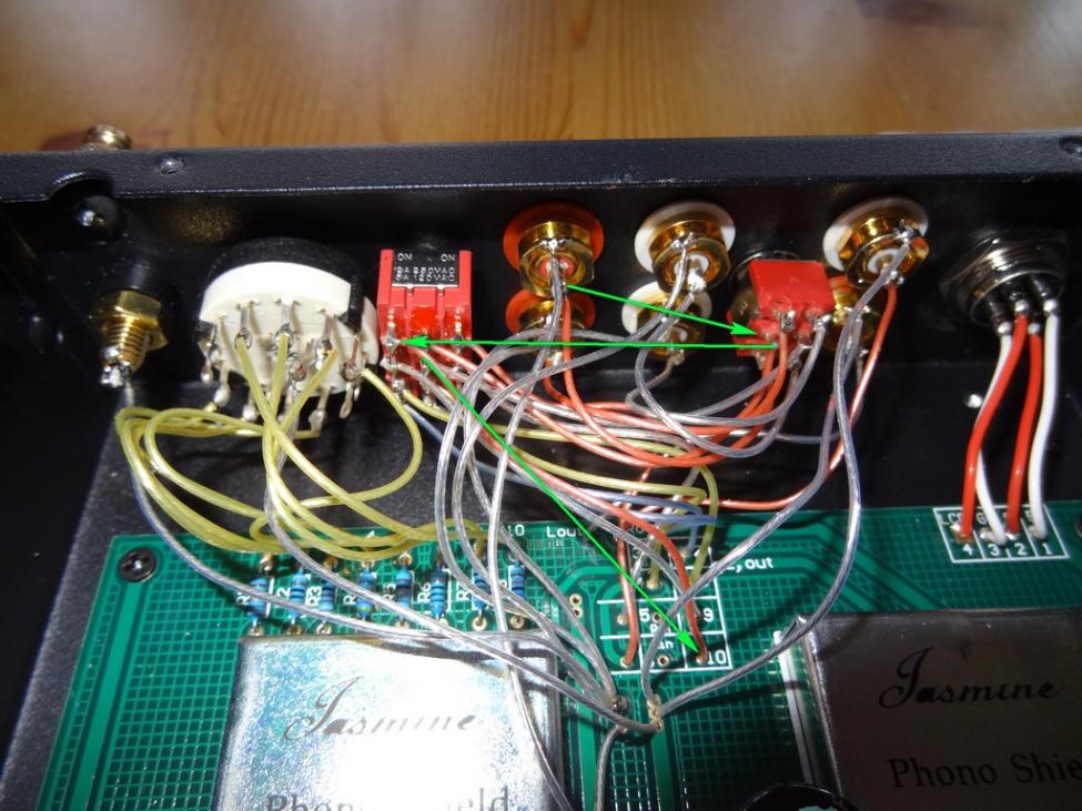

Opprinnelig ledningsføring. Signalvei vist med grønn pil
Etter opprydding
Spørsmålet er følgende:
Vil sammentvinning av pluss og minuslederene fra inngangene til printet ha positiv innvirkning på støy/brum?

MM eller MC?
Har du brum slik det er nå?
I tilfellet MC er impedansene så lave at det er lite sannsynlig at brum oppstår som følge av "innstråling". Brum som følge av jordsløyfer er noe annet.
Lave signalnivåer og uskjermede signalkabler er å betrakte som risikosport.
Hvis en får det til uten skjerming er det billigere å produsere.
Du kan prøve å twiste ledningene. Mulig du trenger noe å måle med for å se om det hjelper. 1-2 dB er fint om en klarer å knipe inn, men ikke sikkert en så liten endring er godt hørbart.
L
Larkus
Buker MC. Situasjonen er slik:
Jordledning fra arm ikke tilkoblet, voldsomt med brum.
Jordledning fra arm koblet til fabrikkmontert jordterminal som er isolert fra chassis og koblet til print, fremdeles en god del brum.
Jordledning fra arm koblet til egenmontert jordterminal som har forbindelse med chassis, brummet er vekk.
Men når jeg slår på CD-spilleren som er koblet via separat DAC til forsterker, så brummer det igjen. Jo høyere impedans på inngangsvelger på Jasminen, jo høyere brumnivå. Dersom DAC'en kobles vekk, og CD-spiller kobles direkte til forsterker forsvinner brummet.
Tydeligvis en lei brumsløyfe der. Jeg har ikke jordet kurs, og ingen "padder" med jord til strømledningene.
Phonotrinnet er forøvrig veldig følsomt for innstrålt støy fra andre apparater, og bør plasseres i god avstand fra både egen PSU og forsterker.
