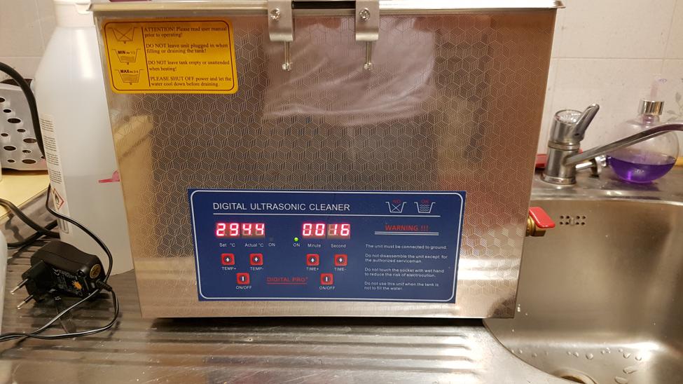

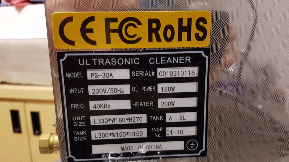

Hei. Jeg har en 6.5 ltr UL vasker med UL frekvens på 40 Hz og 180 watt.
Det er kun en "UL-giver" som er plassert midt i bunnen.
Synes denne har dårlig vaske-effekt og vinylen blir ren og pen men det er fortsatt rusk nede i rillene.
Hvor kraftig bør vaskeren være og hvor mange "UL-givere" bør det være.
Har noen link til en beviselig god vasker på 6 ltr?
Vis vedlegget 517056 Vis vedlegget 517057
Har åpnet og det ser ut til å være tre stk transducere i min vasker.
Men, under drift, kan jeg kun se "bobler" fra den som er plassert i midten.
Er det virkelig tre stk transducere? Eller har de en annen funksjon?
Hva kan evt problemet skyldes?

Under vask,kan du se at det jobbes over hele platen?

Jeg ser noen bobler fra midten av bunnen samt små bevegelser i vannflaten på toppen.
Kan ikke se atr noe spesielt skjer rundt selve vinylplata.
